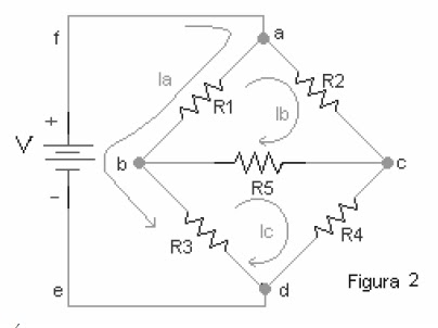

Vce en amplificador diferencial.
Esos transistores no están bien polarizados, no veo nada que fije la corriente de continua Ib. Si no fijás Ib es imposible fijar Ic
Lo polariza mediante la masa del generador (si es raro).
En continua, la base te queda a masa (no está más el generador) => 10v=Re.(Ic1+Ic2)+Vbe, si suponés Ic1=Ic2=Ic => 10v=Re.2.Ic+Vbe => Ic=(10v-Vbe)/(2Re) => Ibq=Ic/Hfe. Polariza Ibq en función de Re.

¿Con qué te refieres con fijar Ib? ¿La Ib no está fija por Ib=Ic/hfe ?
Además si analizo la malla de entrada
Vee = Vbe + Ib 2 Re (hfe+1)
10[V] = 0.7 + Ib 2 1875 [Ω] (111)
ib = 9.3 [V]/ 2* 1875[Ω] *111 = 18 [µA]
ib = 2 [mA]/110 = 18.18 [µA] ≈ 18 [µA]
Esos valores porsupuesto en el análisis porque en la medición obtengo Ib= 38 [µA]

Verificá las cuentas, para obtener Ic=2mA en c/transistor a mi me dá Re=2k2 (2k325 valor real).
Otra cosa que puede estar molestando en la medición, no uses un generador para medir la Ibq, conectá la base a directamente a masa.
Pero para calcular Re ¿no tengo que hacerlo en la malla de salida en vez de la de entrada? Como hice al principio. Igual he seguido tus consejos cosmefulanito, cortocircuitando la señal pero obtengo un valor mucho menor de 5 [V] en Vce.
A la malla de salida la planteo de la siguiente manera
Vcc + Vee - Vce = Ic Re + Ic 2 Re
Ahora los valores Vcc y Vee los conosco y son 10 [V] y -10 [V] respectivamente. Tambien conosco los valores de Ic y Vce porque de esa manera lo quiero polarizar. Donde Ic= 2[mA] y Vce= 5 [V]
Así que
10[V] + 10 [V] - 5 [V] = 2 [mA] Rc + 2 2 [mA] Re
Rc+2Re = 15[V] / 2[mA] = 7500 [Ω]

La malla de entrada
Vee = Vbe + 2 Ib Re (hfe +1)
Vee = 0.7 [V] + 2 (2[mA] / 110 ) 1875 [Ω] (111) = 8. 27 [V]
No obtengo los 10 [V] que es la fuente Vee .
Además mido la caida de tensión en Rc y es 9.3 [V] , la caida en Re es 9.3 [V] y por lo tanto el Vce es 1.3 [V]
Ahora te entendí cosme y la Re se calcula primeramente en la malla de entrada.
Re = (10 [V] - 0.7 [V] ) * 110 / ( 2 * 2 [mA] * 111)= 2304 [ohm]
Y con eso calculo Rc en la malla de salida
Rc = (15 [V] - 2 [mA] * 2304[ohm]) /2 [mA] = 2892 [ohms]
Y con eso listo.
saludos.
La corriente la fijás con la malla de entrada, eso siempre fue así, incluso con configuraciones simples (no diferenciales) y con la malla de salida fijás la Vce.
Lo que vos hiciste es dividir Rc+2Re = 7500 [Ω] a valores arbitrarios, eso está mal.
Ejemplo, de lo que puse antes:
Ic=(10v-Vbe)/(2Re) => Icq=2mA y Vbe=0,7v => Re=2k2 (2k325 valor real) => Recalculo Ic con el nuevo valor de Re => Icq=2,11mA
Vce=20v-(Rc.Ic+Re.2.Ic)=20v-(Rc.2,11mA+2.11mA.2k2Ohms) => Si quiero Vce=5v => Rc=2k7.

Julian, no te compliques la vida, tus cálculos son correctos y los valores para Rc y Re también, dentro de todos los valores posibles, aunque yo habría elegido Vc=0.
El problema que has tenido es que tus cálculos son incompletos. Tan válido es hacer el cálculo desde atrás hacia adelante, como desde delante hacia atrás, siempre que calcules bien los valores. Te comento que tus cálculos son incompletos porque fíjate, Ve es 0,7V menor que Vb, luego Vb es 0,7V más que Ve. Ve es el voltaje que cae en la resistencia Re al pasarle 4mA, luego Ve son -10+7,5V=-2,5V. Para polarizar en continua asumes todos los generadores de alterna a 0, por lo que en realidad asumes que Vb son 0V, pero si te fijas, Vb=Ve+0,7=-1,8V. Además Ib será HFE veces menos la Ic que son 2mA. Supongamos el BC547B (que es el que tengo en el simulador), su HFE es de 300 aprox. por lo que Ib=2/300=0,0067mA. Entonces para polarizar las bases debemos colocar en ellas resistencias en las que al pasar 0,0067mA caigan 1,8V para llevar las bases a -1,8V. entonces 1,8/0,067=270K.
Aquí tienes los resultados de la simulación del esquema que adjunto:

He aquí el esquema:

El sí le dió valores arbitrarios a Re/Rc, está bien que esa suma de eso, está mal darle el valor que se le ocurra a Re/Rc si quiere conseguir Icq=2mA y Vceq=5v.
Y si amigo, se puede polarizar el transistor mediante Re, ya que limitás la Ibq por esa resistencia, analizá la malla de entrada.
Acá te dejo la simulación:
Como ya mencioné y como Julián se dió cuenta, primero se arranca de la malla de entrada para fijar la Icq/Ibq y luego por la malla de salida para fijar la Vceq.
A ver, según su mensaje, él quiso fijar Rc y Re para tener Vce simétricos con respecto a masa. Lo que hizo mal es que Rc y Re iban a ser independientes para cualquier valor de Vb, y eso no es así, debía de polarizar Vb que es dependiente de Ve y Ve viene fijada por la suma de las Ie y por Re.
Por supuesto que se puede omitir la Rb y polarizar sólo con Re ¿quién ha dicho lo contrario? (vale, he editado el post porque la segunda simulación tenía un pequeño error, que yo supuse a las tolerancias de la simulación pero fue un error de entrada de valores, ya está corregido).

Ic= 2 [mA] y Vce= 5 [V]
Por lo tanto está mal. El consigue:
Icq=2,48mA (más o menos bien) y Vceq=1,7v (mal!)

No la obtiene la polarización porque no supo polarizar la base (ya sea por Re o por Rb, si eliges arbitrariamente Re, hay que polarizar la base añadiendo Rb o un divisor de tensión, o una fuente de tensión, si Vb debe ser 0V, entonces no puede elegir Re arbitrariamente y tiene que calcularla teniendo en cuenta que Vb son 0V) por lo que obviamente si diseña los valores ateniendose a unos criterios cuando el esquema propuesto sigue otros criterios, pues obvio que los cálculos están mal, pero si hubiera polarizado correctamente las bases, entonces Rc y Re serían correctos y tendría lo que quería, que es Vce simétrica a los raíles positivos y negativos (aunque creo más bien que le daba igual la simetría de Vce con los railes pero quiso simplificar los cálculos y en realidad se complicó la vida por el despiste de la polarización de base).
