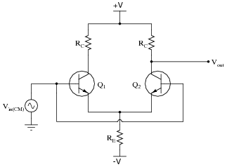

El híbrido para el modo diferencial es como el que adjunté
Entonces:
Avd= VL / Vd = VL/id * id/Vd
VL/id = -hfe * (Rc//RL )
id/Vd = 1 / 2 hie.
Por lo que
Avd = [-hfe * (Rc//RL ) ] / (2* hie)
Los valores de utilizo son:
hfe=110 , hie=4500 [Ω] , Rc=2890 [Ω] , RL=1000[Ω]
    12.4 KB · Visitas: 3
julian403 dijo:
hfe=110 , hie=4500 [Ω]....
Ahí es donde tenemos la diferencia, por un lado el Hfe del 548 a 2mA es 290 y para mí el hie es:
[LATEX]hie=\frac{H_{fe}}{g_{m}}=\frac{290}{40.2.10^{-3}}=3625 Ohms[/LATEX]
Pero viendo la hoja de datos (Vishay, la más completa), declara que el hie a esa Icq y Vceq es el que mencionas vos, así que en vez de usar mi aproximación usa los 4500, pero corregí el HFE.
