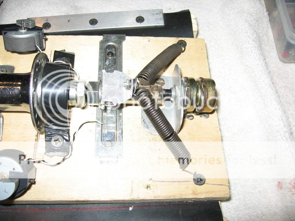

Claro, la parte mecanica es eso, conectar el motor de alguna forma al eje y usar alguna reduccion (poleas, engranajes) para que tenga mas fuerza.
En cuanto a la parte electronica se controla con un puente H (son 4 transistores conectados de cierta manera que permiten invertir el giro del motor), lo que no se es como leer desde fuera del juego "la fuerza" que deberia hacer para cada lado, en resumen, lo que pretendo hacer es usar el visual basic para leer ese "valor" y a partir de ahi usar algun puerto(que podria ser el paralelo) para manejar el motor a traves de una interfaz... es lo unico que me impide hacer un volantito que haga fuerza :D

Si queres darle fuerza al giro del volante usa resortes:
