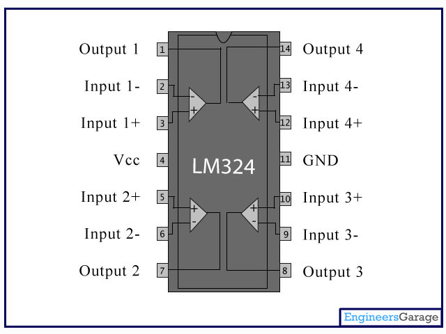

También el alcohol isopropílico suele servir, te dejo el patillaje del LM324

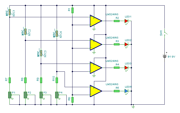

Los lm324 seguro estan funcionando como comparador entre una resistencia fija y otra que la da el nivel del agua. Luego debe de haber un sumador para que aumente la escala en el voltimetro.
La imagen corresponde a un indicador de nivel con leds (para agua caliente). Si le agregas un sumador en lugar de los leds vas a tener variaciones de tension y con eso te va a deflectar el voltimetro en los distintos valores.

De lo que comenta flash, el lm324 tendría entonces como misión obtener unas tensiones iguales para todas las señales desde el tanque, olvidándose de los problemas de calificación y de resistividad del agua. Tiene una lógica aplastante.
Como no hay más operacionales no está diseñado el circuito actual con un sumador. Lo estará con zener y potenciómetros. ¿que ventaja representaría un sumador¿
