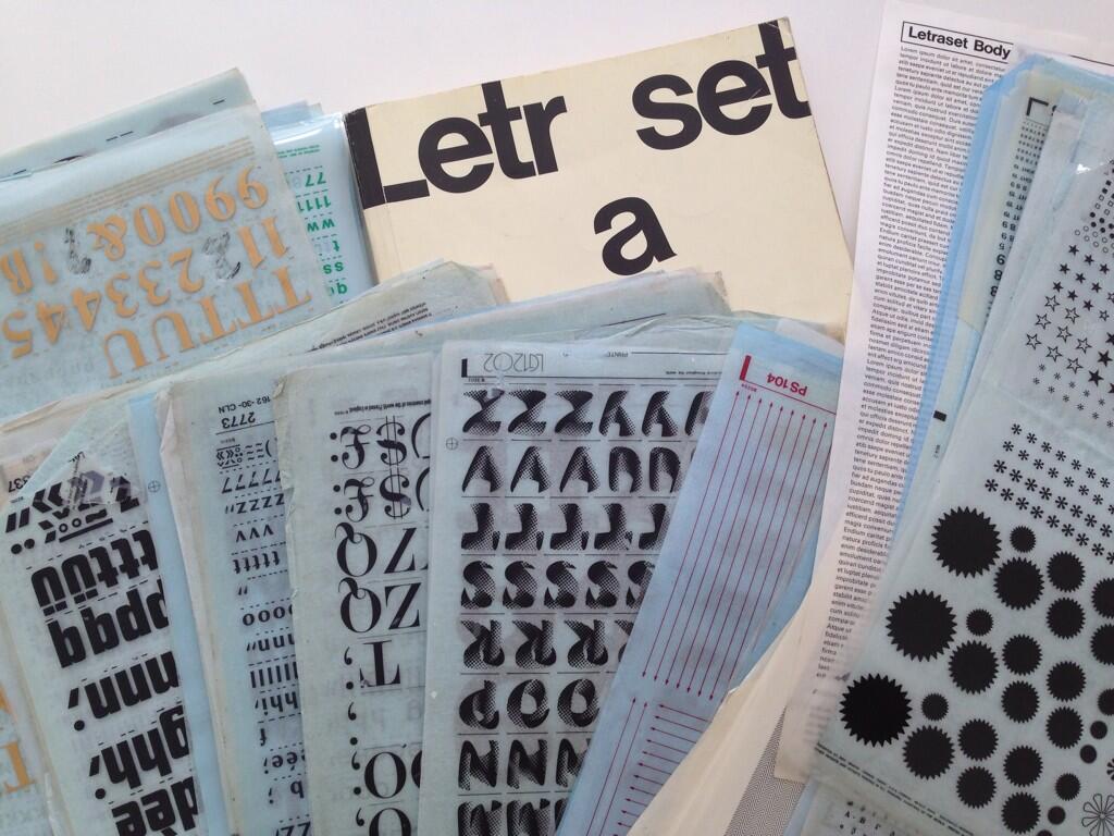

Cuando no habia programas de diseño de pcb, diseñaba la distribución de los componentes en hojas cuadriculadas, lo cual facilita mucho el trabajo e incluso milimetradas
Una vez que tenia la distribución, pegaba sobre el impreso y marcaba donde ivan las perforaciones con un pequeño punzon, ya sabiendo donde estaba cada punto, utilzaba los elementos de la epoca, como los letrasetpara electrónica, uniendo los puntos con tiira y luego poniendo los anillos donde van los componentes, antes de eso cuando no habia letraset, se dibujaba con un lápiz y luego con pintura se pintaba el area que no debia ser atacada, obvio era una obra de arte y paciencia, en un lugar del foro conte como a falta de pintura una vez utilice esmalte de uñas y la anecdota al respecto

Mis primeras PCB´s "Serias" las realicé sobre papel calco en escala 2:1 o 3:1 con una cinta adhesiva negra de ancho calibrado acorde a la escala de la PCB.
Había infinidad de anchos de cinta como así también PAD´s de transferencia similares al letraset.
Una vez realizado el diseño en papel y a mano, se colocaba el papel calco (o vegetal) sobre este, y se iban colocando los PAD´s
Luego se unian los PAD´s con esta cinta.
Si la cinta se doblaba lateralmente en ángulos cerrados se rompía por lo que los diseños quedaban siempre con curvas amplias.
Si no te gustaban las curvas había que cortar y recomenzar el trazo superponiendo la cinta sobre el trazo anterior.
Una vez concluido el diseño se llevaba a un laboratorio fotográfico especializado que reducía la imagen y la dejaba en negativo para hacer la PCB por Photo Resist o si se pensaba hacer "Producción se hacía un Yablon para hacer las placas por serigrafía
