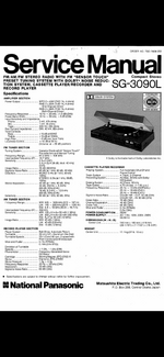

Hola a todos,
En esta parte me pierdo, ¿como saber que altavoces puedo ponerle a mi equipo?
Adjunto fotos de las características y donde se conectan los altavoces pone 4-18 Ohm, pero hasta que potencia??
Puedo poner de 120W 6Ohm ???
    208.6 KB · Visitas: 27
    320.1 KB · Visitas: 29
Pero la impedancia va acorde a los watios???
Cuál sería el abanico, es decir cuál es el mínimo y el maximo que puedo conectar??
Si pongo 10W 4Ohm tendría teóricamente problemas??
Gracias

10W es una capacidad de potencia un poco baja, si en algún momento se te ocurre poner el equipo a su máximo podrías dañar los gabinetes

La Potencia que deben soportar los altavoces deberían superar a la que le va a entregar tu amplificador.
Si tu amplificador entrega 30 w a 4 Ohm. Pues que tus altavoces sean de 30 w o más. Incluso altavoces de 100 w sonarán, pero te costarán más caros y sonarán igual.
Si tu amplificador soporta cargas mínimas de 4 Ohm. Los altavoces deberían ser una carga de más de 4 Ohm. 6 Ohm u 8 Ohm estaría bien.
Como ya te han dicho. Si pones altavoces de 6 Ohm tu amplificador no va a entregar 30 w, sino un poco menos. Si pones altavoces de 8 Ohm entregará aún menos Potencia.
Por lo que lo ideal y más seguro para tu amplificador y tus altavoces sería instalar altavoces de 30w 6 ohm.
Si son de más watios o más Ohm vas del lado de la seguridad. Si son de menos, pueden correr riesgo tu amplificador o tus altavoces.
Menos de 30 w. Altavoz frito.
Menos de 4 Ohm. Amplificador frito.
PD. Los 30 w los entregará tu amplificador a máximo volumen.
Son 28 W rms con dos canales excitados sobre 4 ohm.
Sobre 8 ohm serán 14 W
Sucesivamente.
Aparte de eso, hay un parámetro de los altavoces o gabinetes que es la sensibilidad, medida en dB/W (a 1 metro) así que no es lo mismo la potencia que el nivel sonoro. Piensa que 12 dB suena ‘el doble’.
Muchas gracias por vuestras respuestas, ahora empiezo a entender lo que muchas veces buscas en el foro pero sin el empujón inicial no entiendes ni papa. Gracias
Voy a descartar unos altavoces de 120w y 6Ohm por el tamaño que tiene y como me habéis explicado tampoco voy a ganar nada significativo con esa potencia en mi antiguo equipo. He visto unos Sony de 50W 6 Ohm con un tamaña intermedio que no ocupan mucho.
Estupendo. Ahora el segundo criterio para la selección es la respuesta en frecuencia.
Tu equipo tiene una respuesta en frecuencia de 10Hz hasta 25 KHz.
Con altavoces de pequeño tamaño no encontrarás ninguno capaz de bajar hasta 10 Hz. Ni siquiera a 20 Hz que es la mínima frecuencia que es capaz de percibir un oído en buen Estado. Pero si tienes varias opciones de elección, puedes escoger el que más bajo llegue. Aquí también manda tu bolsillo.
En cuanto a las frecuencias más altas, independientemente del tamaño, sí puedes encontrar altavoces pequeños que alcancen y superen los 25 KHz. Aunque tu oído seguramente no sea capaz de percibir sonidos por encima de los 20 KHz.
La distorsión armónica también es importante. Cuanto más bajo valor, mejor definición de sonido tendrás. Los armónicos emborronan el sonido natural. Dicen que por encima del 1% es audible, los músicos la detectan a valores más bajos.
En cuanto a la sensibilidad que te explicaron antes, tiene más importancia a la hora de elegir altavoces para sonorización de salas o de directo. Para uso doméstico, que no vas a necesitar mucha presión en decibelios, no tendrá tanta importancia, aunque cuanto más alta mejor.
Estos últimos parámetros definen la calidad de tus altavoces.
También el precio.
Saludos y suerte.
