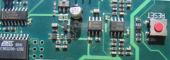

¿Cómo identificar (físicamente) componentes SMD?
Buenas, diría que son relés.. Pero hace falta verlos desde otro ángulo.
Confirmado, me acabo de fijar en la placa y pone RL7 y RL8 de relés n°7 Y 8
Lo desueldas , con el tester buscas dos patas que den una resistencia baja (ni continuidad ni abierto) , esa sería la bobina , la pruebas con 6 , sino con 12 y sino con 24 Vdc.
Mides continuidad en el resto de las patas estando accionado y no estando accionado , anotas todo en un planito.
La "p" minúscula marca el fabricante.
El número de componente es el 32.
Si es para accionar un relevador, puedes utilizar un transistor cualquiera de 100mA y no menos de 30V.
