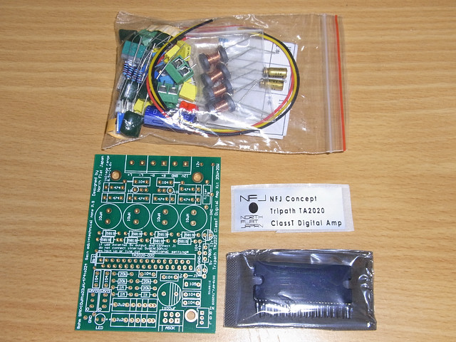

Tengo esta duda sobre el siguiente componente, es una bobina, con la serigrafía 2501(arriba) TC0725(abajo)
Como se verá en la imagen que dejo a continuación.
Muchas gracias desde ya... estoy buscando su reemplazo o la misma, pero no se buscarla por internet.

Yo tengo un Kit similar es el 今度はNFJのYAMAHA YDA138 que las bobinas son de 10uH porque es para monitor de 4Ω, las de su placa son de 22uH.
images
En el datasheet del Yamaha YDA138 Clase D indica las bobinas que usa, son de 10uH, 22uH y 47uH dependiendo la impedancia de salida.
Tambien tengo este Kit de 20W + 20W.

Muchísimas gracias @ElectroWero, me ha servido mucho de ayuda tu respuesta, y así aprender un poquito más de este mundo tan maravilloso como lo es la electrónica.
