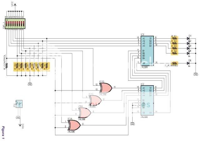

¿Cómo puedo implementar un display en el sig circuito?
Hola, quisiera que me ayudaran
tengo el sig circuito
y le quiero implementar, en vez de los led's, un display numérico (es de cátodo común)
¿Como podría hacerlo?
Hola, si mal no recuerdo, usas un 7448, que es un deco para display 7 segmentos de Cátodo común, y conectas las salidas de tu ckto a los pines DCBA, donde D es el mas significativo, luego, las otras patas del 7448, es decir a,b,c,d,e,f,g, las conectas a los pines del display respectivamente. Ojo, que el display de Cátodo común, su pin común que suele ser el de en medio de cada fila, debe de ir a tierra :D
Para cualquier duda, consulta el datasheet del 7448.
