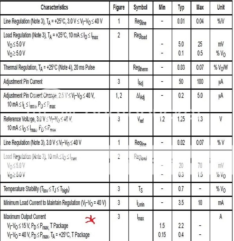

hola pandacba : me imagino que el MC34063 soporta 4A ¿no es cierto?
y por lo demas es lo mismo que el LM317T
Pero como ya tengo montado el LM317T
¿que pasa si le agrego al circuito el 2N3055?
¿Y como me explicás que mi camara enciende bien con mi circuito que tiene un solo lm317T ya que esta necesita 2 A para encenderse y mas todavia para el flash?
Aclaro ademas que mi fuente es de 12V 4A
¿y no pensas de poner un crowbar?
¿y se pone en corto o se quema el lm317T quien va proteger tu equipo?

ahora aparecio otro problema
al bajar a 2,52V ,(habiendola originalmente regulado a 2,79 V y aqui encendía bien)
y querer encender la camara no encendía ,fui a medir entonces el voltaje
en la salida a rhora tiene 10V y algo ,por suert no se quemó otra vez la
placa
yo habia cambiado recientemente el ficha conectora para el cable de las falsa pilas para con el circuito con el Lm317t
Pienso que la falla estaría aqui , pero mido continuidad entre los cables y no la hay
¿será que con este menos voltaje de 2,52V que le he regulado ahoraal circuito y la necesidad de la camara de 2A ,haya quemado el LM317t
ya quedó inutilizado
pero con 2,79V no habia ese problema
¿es posible esto?
¿no podria la ficha nueva que puse recientemente en la salida para el cable a la camara con los 2,52V el problema ?
