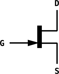

ah yaa, bueno antes de tener un diagrama en un pcb, primero se arma un diagrama eléctrico, el mismo diagrama te indica donde va S y D (en algunos casos, en los que no te indica siempre guíate de esta imagen (ojo solo en diagramas eléctricos)
ya cuando lo pasas al pcb el orden varia de acuerdo al tipo d fet que uses, para eso te tienes que valer del datasheet de cada fet, ya que no todos tienen en mismo porten de las patas.
espero poder haberte aclarado algo mas
Bárbaro señor!!! exactamente esa era mi duda, con las pcb no hay pierde con el orden de los pins, ya los había manejado con PNP y NPN mas bien la duda era en el diagrama!!!
Muchísimas Gracias... y mañana temprano empezare a ensamblar el preamp!!!
grax!!
claro, en el pcb no hay pierde xporque ya sabes que fet usar, y el orden de las patas depende de cada fet, en cambio en el diagrama es distinto porque siempre se diagramara igual. suerte con el proyecto, yo quise hacer este preamp pero no pude porque no conseguí el jfet, pero hice otro preamp usando un operacional, si gustas mándame inbox

que tal si cambias la resistencia de 6.8k por un trimer y ajustas la tencion en el drain del fet esto te permitira ajustar la ganancia del circuito para evitar que distorcione
