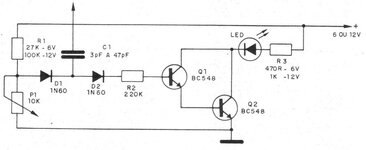

Bueno, mi próximo proyecto sería ponerle un indicador de sintonía a diodo led. Eso ya lo veo más difícil, pero no imposible. Los he visto hechos con un vumeter uA. pero eso implica poner más cables y aparatos exteriores, las válvulas consumen tan poco que se hace difícil. Seguiremos investigando.
Esto es para un receptor que le tengo mucho aprecio, es de tipo militar presuntamente y como entretenimiento experimento con él. He logrado hacer funcionar la onda larga modificando polarizaciones, ya que no rendía nada. Funciona con una antena T2FD corta autoconstruida.
Pues ya lo hice, indicador de sintonía a diodo led, es un circuito diseñado en los años 80's para receptores de f.m. añadiendo un capacitor electrolítico de 2,2uf y parece que funciona.
