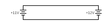

Hola! Necesito saber (para un proyecto del insti) como conocer el valor de corriente en un circuito de carga.
El circuito consiste en una batería con capacidad de 12V, descargada, pongamos a 11V. El valor del voltaje de la batería lo asociaré a una variable llamada 'x'. Esta batería está conectada en paralelo a una fuente de alimentación de 12V, cuyo voltaje no se reduce con el tiempo. Esto podría ser un transformador. El valor del transformador lo vamos a meter en una constante llamada 'c'.
Si estoy en lo correcto, al cerrar el circuito, se producirá una diferencia de potencial entre la fuente de alimentación y la batería, por lo que la corriente fluirá desde la fuente de alimentación a la batería, y se irá reduciendo conforme 'x' (el valor del voltaje de la batería) se acerque a 12, la corriente irá disminuyendo. Cuando la batería llegue a 12V, el circuito estará estabilizado, y por lo tanto Corriente = 0.
¿Estoy en lo correcto?
¿Cuál es la fórmula para conocer la corriente del circuito?

Batería = DC, Transformador = AC,(peras diferentes a manzanas aunque peras y manzanas son frutas) no son dos baterías.
Hay que tener en cuenta la resistencia internas respectivas si uno fuera una fuente de alimentación(DC) y la otra una batería(DC).
La capacidad de la batería Q se mide en C en unidades de SI, en unidades técnicas en Ah.
Lo que nombras es la tensión de la batería U que se mide en V
Vale, osea una fuente de alimentación de tensión constante.
No, no podría ser un transformador, explotaría todo. Transformador = corriente alterna batería = corriente continua.
Ojo con el lenguaje coloquial y el técnico, muchas veces llamamos transformador a las fuentes de tensión, pero está mal dicho.
Como si lo metes en Z, vale.
Si y no.
Esa corriente tendería a infinito, solo estará limitada por la resistencia interna de la fuente, de la batería y de los cables que según sea al caso puede ser muy grande.
Las baterías de 12V ni se cargan a 12V se cargan a más, depende del tipo de batería, que no has mencionado.
La ley de Ohm en el circuito qué propones.
Depende del tipo de batería, pero en general es un mal sistema de carga. Se suelen cargar con una fuente de corriente constante hasta que llegue a la tensión de la batería.
Si buscas en el foro verás que se ha tratado varios millones de veces para todo tipo de baterías.
