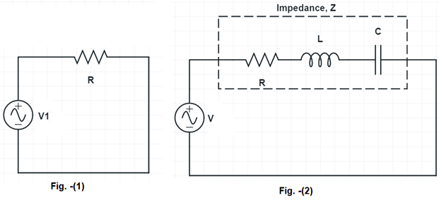

También estoy indagando en lo de ajustar impedancias con lo que tengo. Me va quedando claro que una resistencia no es una impedancia
Ahora tengo que lograr entender como fabrico una impedancia (resistencia + bobina + capacitor). También se me ha ocurrido que, en vez de fabricarla, tal vez pueda intercalar un "altavoz sin altavoz", usar la bobina de un altavoz pero sin el cono para que no genere sonido 🤷‍♂️
No existe eso de "ajustar impedancias" así como así. La impedancia es función de la frecuencia de operación del altavoz Y del tipo de gabinete en el que está montado, y por eso debés relevar TODA la curva de impedancia del altavoz sobre todo su rango de operacion. Y hacés lo mismo para cada altavoz que forme parte del conjunto.
Una vez que tenés eso, debés medir con micrófono la respuesta (spl y fase) de cada altavoz sobre todo su rango de operación, y recien con todo eso se procede al cálculo de los componentes del crossover.
Ese cálculo te vá a resultar, entre otras cosas, en una impedancia del conjunto cuyo valor seguirá cambiando con la frecuencia de excitación. Pero si has sido cuidadoso en el diseño, esta impedancia no debería disminuir hasta límites peligrosos, o si lo hace, lo hará para frecuencias cuya potencia nominal sea relativamente baja y no pondrá en peligro al amplificador.
El diseño correcto de un crossover es un trabajo de pura ingeniería, así que vas a tener que ESTUDIAR bastante antes de lograr algo coherente...y un video de youtube no es ningún libro de ingeniería...
