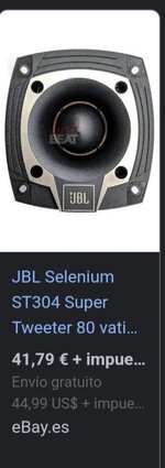

¿Esto es un tweeter, o una broma?
En mi equipo tengo los JBL para medios. Los agudos beyma CP16...
Yo los tengo puestos así....
Los tres en serie 24 ohm. También les puse un Lpad que sobra, no lo he quitado por pereza. Lo compenso con la ecualización, ya lo quitaré. Jjj
En mi caso el condensador es de 1 uF por la impedancia de la serie.
Que lujo de equipo tienes ahí.... mira lo que me dice la página de jbl cuando busco Twitters, en la web me aparece esto....
Encontré este otro de segunda mano.
Edito: he buscado en sonido AFM y solo esta este, pero cuesta un ojo pufff. Lo demás son difusores y motores, woofeers y medios.

Ese que pones en la imagen tiene imán no? Si veo bien. El que digo yo no lleva ni imán ni nada, es solo una cúpula con dos cables pegados. :LOL:. Me costo mucho abrir uno de los altavoces, y al volver a montarlos me costo un montón cerrarlos con el plástico frontal y los anclajes, y le eche pegamento ya un así se quedó un poco separado de la "madera".
Si me animo igual abro uno y le hago fotos para que los veías. Por lo poco que recuerdo, creo que aun pense.... esto es de adorno, para que se veo desde fuera el color plata. Gracias.

Yo los adquirí en Sonido AFM. Es un comercio de Jaén, un joven te podrá asesorar por whatsapp. Envío rápido y asequible por estar en la península.
Selenium era un fabricante brasileño supongo que absorbido por JBL. Más bien el grupo Harman Kardon.
Descarga gráficas de respuesta el frecuencia y distorsión armónica y compara.

... Y si el dinero no es problema, prueba el Beyma CP21/F es una copia del mítico JBL 2405 de características casi idénticas a buen precio. Creo que el JBL ya no se vende.
Hace tiempo vi en otro foro a alguien que los puso a prueba y obtuvo resultados prácticamente iguales.
Allá por los '80 pude compararlos con otros y la diferencia era notoria. A oído.
Ya como soy viejo y no oigo por encima de 10 kHz, todos me suenan igual, jjj.

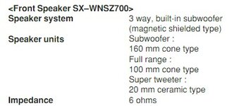

Dispongo de dos bafles AIWA con esta configuración
No llevan más filtraje que un condensador tras el altavoz de 100 mm
Por todo esto, me da la impresión que la resultante sonora no debe ser nada del otro mundo, o sea francamente mejorable. Lo que no consigo es saber el espectro de frecuencias que estas "tres vías" abarcan, ya no se consigue esa información ni en internet. O no he sabido buscarla, o a AIWA no le interesaba que se sepa porque no venden altavoces, sino equipos completos.
Aparte, tengo dos altavoces Blaupunkt, de los cuales si tengo toda la información y parecen ser buenos, según leo en internet.
Captura de pantalla 2023-06-12 130659.jpgCaptura de pantalla 2023-06-12 130057.jpg
De estos si sé que su espectro va de los 60 a los 20.000 Hz, y me suena que el espectro audible está entre 20 y 20.000 Hz
Y ahora os pregunto. ¿Quitaríais los altavoces de las cajas AIWA y les instalaríais solo estos Blaupunkt? La idea es aprovechar los altavoces Blaupunkt de alguna manera, no dispongo de cajas vacías, y no me planteo comprarlas cuando me sobran los bafles AIWA.
Otra pregunta. ¿Se pierde mucho al no disponer de las frecuencias entre 20 y 60 Hz? Tampoco sé si el sistema AIWA las emitía, porque no hay especificaciones de esos bafles.
El problema, a la hora de hacer ese intercambio, es que me quedo en una impedancia demasiado baja a mi modo de ver. El sistema de altavoces AIWA marcaba 6 ohmios, aunque medido en los cables daba 7,2 ohmios, y los altavoces Blaupunkt tienen una impedancia de 4 ohmios. Las salidas de mi amplificador especifican una impedancia mínima de 6 ohmios. Me veo poniendo en serie otro altavoz de 2 o 4 ohmios, ¿No?🤷‍♂️
Estás por hacer una hermosa ensalada de cosas, sin saber como termina todo, que casi siempre es mal.
Una persona con algo de razonamiento sobre estos temas, tomaría esos Blaupunk, los mediría, y haría el calcula de la casa, y despues el filtro.
Esa misma persona, podría saber en base a las mediciones, si esos blaupunk son acordes a sus exigencias de calidad, o compraría otros mejores.
Un bafle comercial como lo son los Aiwa, son eso que se ve, no le pidas mas.
Si tu idea es hacer un bafle con lo que tenes a mano, hace una caja nueva, pero tenes el problema de la impedancia, si el amplificador no tiene la protección muy sensible, puede que no pase nada, pero en algunos, se ponen en protección.
Lo que mides es la resistencia, la impedancia es con corriente alterna y varia según la frecuencia, prueba cambiar el cable, 1,2 Ohm en el cable son W que se pierden.
Si el equipo usa un STK no creo que sea buena idea cambiar los parlantes a 4 Ohm.
Si puede que aguante el cambio de tweeter, con el condensador en serie, aunque le colocaría uno de mas capacidad.
