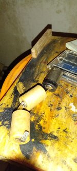

Los molesto para consultar como se llama esta bateria (imagen) y si alguno tiene el circuito para controlar y cargarla. La saque de una luz led de emergencia china.

Muy probablemente sea de ácido-plomo.
Habia un par de post que hablaban de cómo se cargan ciertos tipos de baterias, incluso hay un post de un cargador universal con pantalla y todo, microcontrolado, y con capacidad para descargar
En las primeras luces de emergencia(las que tenían un tubo fluorescente), por lo general eran de 0.9A hora y si paso un tiempo, "ya fue".
Estaban "tan bien construidas" para que duraran poco tiempo que antes del año, se deterioraban de tal forma que había que cambiarlas y comprarlas salía mas caro que la luz de emergencia en sí o parecido.
Te lo aclaro por si estas con la idea de recuperarlas a través del proceso de carga. Si todos los planetas se alinearon y un poco mas tal ves tenes suerte y podes recuperarla.

En general, estas son de tan mala calidad que lo primero que hacen es "comerse" los puentes que interconectan las placas de las celdas y quedan con una resistencia altísima o "abiertas" que las hace inútiles(al menos como baterías...como pisapapeles siempre cabe).

es bateria de acido recargable de 4V 400mAh y se carga a 50mA puedes cargarla con un cargador telefono mobil

Única prueba , le quitas la tapa del medio , accederás a dos taponcitos de goma , los quitas y con jeringa de inyecciones le pones unos 2 o 3 cm3 de . . . recuperador de baterías , electrolito de batería , agua de la "yacani" (canilla-grifo) , soda , etc :ROFLMAO: y la pones a cargar . . .
Si la mueves cerca del oído y suena como sonajero, hay es darle una patada y a la basura. ningún nada esas son descartable. Lo que suena extraño es sacar la bateria y dejar el cargador en la luz de emergencia 🙈
