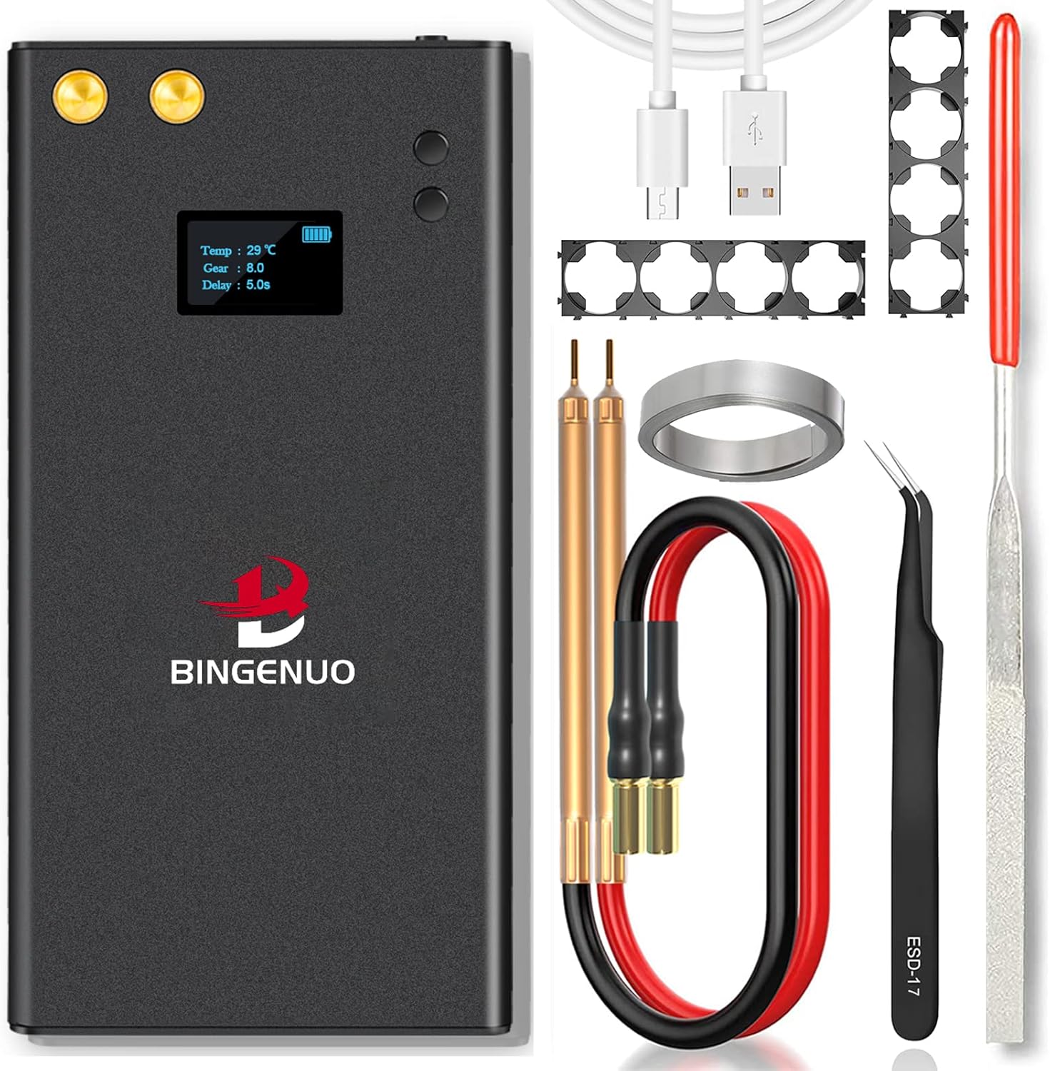

He querido iniciarme en la reparación de conjuntos de baterías (para patinetes, ordenadores, etc...) y compré un soldador que va a una batería de coche.
El problema es que es un poco incómodo andar arrastrando una batería de 20 kg cuando haces alguna soldadura en tu escritorio, por eso me gustaría saber si habría alguna forma de alimentarlo con un transformador fijo. Esta plaquita solamente necesita un golpe de corriente altísima para funcionar, pero durante unos pocos milisegundos. No se si habría alguna forma de conseguir esto mediante condensadores u otra solución... O si alguien lo ha hecho ya, la alimentación necesaria es 12-15V y 90-150A
La otra opción que me queda es comprar otra soldadora que vaya alimentada con un enchufe, pero como es por afición y no profesión, pregunto en el foro.
Gracias por vuestra ayuda.

finalmente usé una batería de moto, que viene a ser lo mismo pero más liviano que una de coche. No me dió el amperaje ideal pero el trabajo quedó fuerte.
