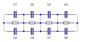

Veo condensadores de 2600 Vac, 3000 Va. Ponen en 3 en serie y otras tres en serie para luego ponerlas en paralelo.
Código:
    |---- C1 ---- C2 ---- C3----|
----|---- C4 ---- C5 ---- C6----|-----
    |---- C7 ---- C8 ---- C9----|
Calculando valores de las tensiones, no los faradios, Si pasan 10.000 VAC, o lo que es lo mismo, 10 KV.
¿La tesión no es la misma?
Se puede ahorrar a un solo condensador.
Se dice que los condensadores son de 2600 VAC. Si pasan 10 KV.
¿Realmente lo aguanta?
Los voltios no pasan por ningún lado, están entre dos puntos.
Por eso se llama "diferencia de potencial", porque hay dos potenciales en dos puntos y la diferencia es la tensión.
Si los condensadores son de la misma capacidad la tensión se distribuye de forma uniforme al estar en serie, si hay 10kV entonces le "tocan" a cada uno 3333,33V. Si son de distinta capacidad la tensión se distribuye proporcionalmente a la reactancia inductiva, lo mismo que en unas resistencias se distribuye proporcional a la resistencia de cada una. Como la XL es inversamente proporcional a la capacidad, entonces...

La capacidad de los condensasores en serie se divide, en serie se suma.
Eso siendo toldos iguales.
Resumiendo tu arreglo aguanta 3x la tensión y tiene la capacidad de UN condensador ya que cada serie de tres tiene ⅓ de C y al haber tres en paralelo, 3×⅓=1C

Supongamos que tengo condensadores para corriente alterna que aguanta cada uno 2000 V. O lo que es mismo, 2KV.
Pasa una tensión de 10KV.
¿Cuántos condensadores en serie se debe poner?

Si la tensión será de 10 kV , el capacitor resultante tendría que ser para 14 kV.
Si te pide un capacitor de 10 kV , es otra historia , solo los 10 kV.
