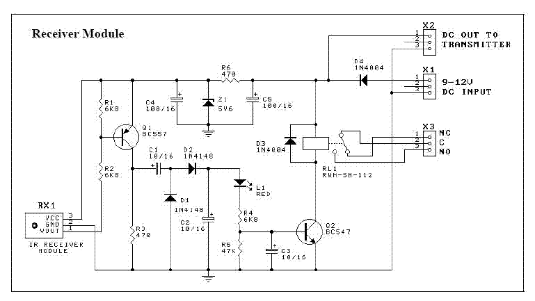

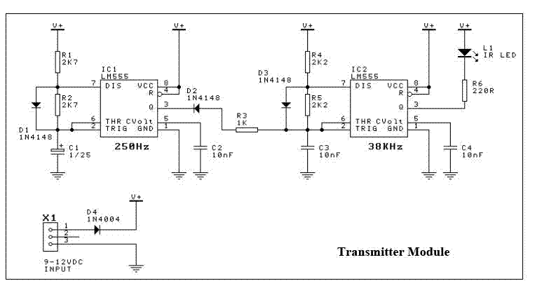

Estoy llevando a cabo un proyecto en el cual tendria que detectar el paso de un animal por un vano de aproximadamente 6 metros cuadrados (3 x 2 metros) Se trata de un ave de tamaño medio aproximadamente 60cm de envergadura.
Emisor
Receptor
Evidentemente con el diagrama adjunto seria imposible cubrir ese vano, ya que podria pasar facilmente por arriba o por abajo. La idea seria tener un emisor y un receptor principales, que llevarian la alimentacion y la logica, cada emisor y receptor principal llevarian una hembra de clavija estereo o similar para aportar alimentacion y recibir la señal de los modulos siguientes. Que irian encadenados entre si de igual manera.
A partir de aqui surgen mis dudas, los emisores no serian mayor problema al ir en paralelo. Pero la duda surge en los receptores creo que deberian ir en serie para detectar el corte de cualquier haz correcto? Al ir en serie necesitaria una especie de tapon / terminador que deberia conectarse en la hembra del ultimo receptor de la cadena correcto? o bien se podria sustituir por algo que detectara si hay una clavija insertada indicando que hay un modulo siguiente?
Ahora bien, hacer lo expuesto variaria la resistencia total del proyecto, con lo que habria que poner un potenciometro variable manualmente en funcion del numero de pares (emisor / receptor) secundarios a añadir correcto? Pero no tengo claro donde colocarlo, ni que componente podria utilizar para ello.
