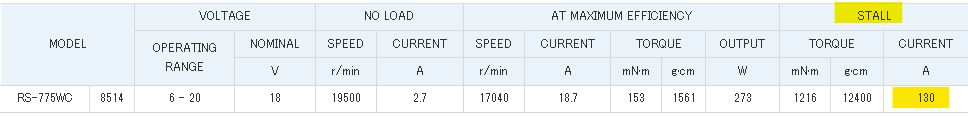

Buenas, tengo un motor :
RS-775WC-8514.​
Esta es su ficha técnica.
RS-775WC-8514|MABUCHI MOTOR CO., LTD. Product Search
Tengo 2 fuentes de poder de Xbox 360 conectadas en paralelo, lo cual me entrega según la etiqueta 12V 20 Amp aproximadamente. Pero no logra arrancar el motor, probé en serie pero según la teoría me estaría entregando 24V 5 Amp (Me corrigen si estoy mal). Y de este modo si arranca el motor o la herramienta, pero al intentar usarla se para.
Usé una sola fuente 12V y hice un puente rectificador y le conecté 2 condensadores y este funcionó solo con el motor, pero la herramienta no las mueve, quisiera un poco de ayuda, ya que tengo 1 sierra circular y un serrucho que trabajan con el mismo motor.
Estás mostrando un motor, y no una herramienta, con lo cual es logico que cuando se el pide un esfuerzo al motor, el consumo se eleve y mucho, la fuente tiene que ser capaz de soportar el pico de arranque que suele ser de varios cientos de amperes en un corto periodo de tiempo, es por eso que muchas herramientas inalámbricas, a bateria, no son faciles de hacer funcionar con fuentes, de manera sencilla.

Ya no me acordaba, necesitas una fuente de 50A,ya te lo ha dicho todo el mundo.

Resumidamente, de nuevo: Necesitas corriente, mucha corriente, pero mucha mucha mucha mucha corriente. (lo mismo que contesté el hilo moderado de hace días)
