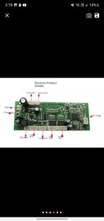

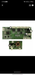

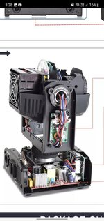

Buenas tardes me gustaría saber como actualizar mi equipo de iluminación cambiando el tamaño del led, pero no entiendo para que funciona el driver led les dejo unas muestras de las tarjetas que tiene mi cabeza movil led

Si aumentas drásticamente la potencia del led, probablemente tengas que aumentar drásticamente la refrigeración entre otras cosas.

Disculpa no tenia conocimiento de ello y cual seria el necesario, mi tarjeta manda 12v y al conectar el led baja a 4 volts y al mandar el efecto estrobo baja a 1.5v aproximadamente cae mucho el voltaje, entonces necesito meter esta pieza la cual no se donde pueda conseguirla o si la puedo hacer yo no entiendo esa etapa de potencia

Creo que no has dedicado ni medio minuto en buscar información.
Los drivers para leds no mandan tensión, mandan corriente y es lo que controlan.
Así que manda XXXmA que en circuito abierto son 12V o los que sean, lo mismo* me da, y con ese led son 4V, con otro* serán los que sean.
En promedio con el estroboscopio parecen 1,5V son el promedio del rato que está encendido y el rato que está apagado.
* estos datos te limitan el led que puedes poner, tendrá que ser uno de menos de 12V. Si da la casualidad de que tu nuevo led es de la misma corriente y de mas tensión sin llegar a los 12V entonces los puedes intercambiar.

Gracias, el control es esta tarjeta, no encuentro más información ya que es china la tarjeta y si la tarjeta genera solo el destello del led, quisiera algo para usarlo tipo
Con la salida de bajo voltaje activar otra de mayor voltaje, un pequeño circuito

Ya buscaste si ese driver led tiene una versión de 30W? , por ejemplo este es parecido pero es de 60W
Ese de 60w esta bien me podría servir, entre más iluminación mejor, compro el led de 60w pero la entrada pwm es lo que vi que es para ajustar brillo y mi tarjeta logica manda pulsos, estroboscopico nada más, no hace cambio de color ni nada solo estroboscopio

Eso lo debes relevar TU, ya que es dificil que exista siquiera un manual de servicio basico.
Debes dibujar la zona que controla la lampara, de dónde a dónde va, etc...
La fuente de alimentación actual no dice lo mismo....
