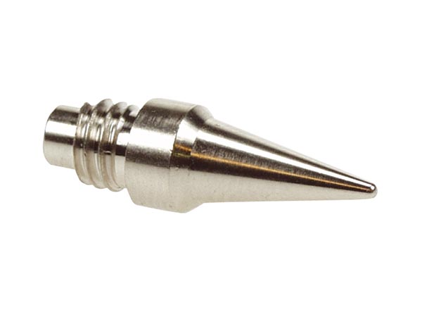

Buenas si bien no tiene que ver con el tema principal, esa es una punta para un dremel versatip en mi caso la consigo en el easy, ferreterias y mercadolibre y eso que no estoy en bs as, salen 1000 pesos vienen por par y son muy malas pero el soldador es muy bueno, te lo recomiendo. Saludos

No sé si tendrá la misma rosca, pero igual te valen las que usan los soldadores de gas Gasiron2 o Dremel Versatip.
