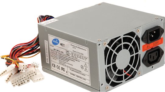

¿Solución? La típica solución de todo electrónico. Fuente ATX
Tomamos entonces una fuente ATX (de las mas baratas, hasta salen lo mismo o mas barata que un cargador de notebook) y con una ligera adaptación en su ficha auxiliar de 12V, nos queda hermoso.
Acordarse se hacer el "puente eterno" entre el cable verde y cualquier negro de la fuente ATX.

Otro detalles es la fuente ATX.

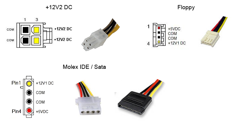

La fuente ATX es una fuente común de PC de escritorio, (por si nunca viste una fuente ATX y no sabes usar google, te dejo una imagen)
La conexión queda entonces:
AC >> Fuente ATX >> 12V >> PC
Yo utilicé el conector 12V x 2 que tienen esas fuentes por el simple hecho de que 4 cables dejan pasar mejor corriente que 2.
Estos cosos que parecen un cargador de AK-47, yo lo llamo "bornera aerea". Suele encontrarse en planchas o electrodomesticos tamaño medio-grande. También pueden encontrarse en casas de electricidad.
Esto es un cargador de AK-47. Evidentemente no se parece en nada a las borneras, pero espero que no sepan usar google para chequearlo...
