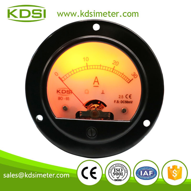

Estoy como loco buscando por tienes online y encuentro los amperímetro analógicos como este.

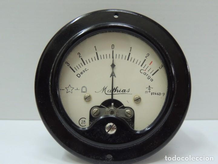

Como puedes ver arriba, solo indica en un sentido de la corriente. En la imagen de abajo, marca los dos sentidos con el cero en el centro, luego sabes en qué sentido indica la corriente.
58128339-viejo-volt%C3%ADmetro-anal%C3%B3gico-hecho-en-casa-y-el-panel-amper%C3%ADmetro.jpg
Quiero saber como se llama exactamente estos amperímetros analógicos que mide los dos sentidos de la corriente para poder encontrarlo bien en internet.
Algunos amperímetros analógicos tienen luz de fondo, hace siglos que ya no los veo. Es otro tema que quiero encontrar. Como último recurso, poner led blancos camuflado.
Esto ya es más complicado que venga de fábrica así.
¿Alguna idea?
Recuerdo en algún momento haberlo "fabricado" para algún proyecto muy especial y que no lo conseguía, desarmando el instrumento y corriendo las dos soportes de los espirales tanto rasero como delantero para que la aguja quede al centro del instrumento.
Internamente son iguales a los "comunes" solo cambia la disposición de la escala y el "descanso" o 0 del instrumento.

Amazon.es : Galvanómetro
X-DREE 91C4 DC100-0-100A Amperímetro de medidor de panel analógico de centro cero(91C4 DC100-0-100A Zero Center Analog Panel Ampere Meter Ammeter : Amazon.es: Bricolaje y herramientas
