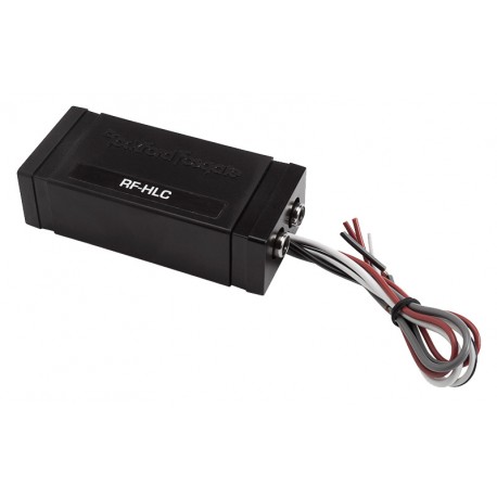

Hola amigos, una pregutonta, hablamos de este conversor de impedancias, estuve informándome como funciona y que trae dentro. Este dice en su descripción que hasta 12v de entrada, otros dicen hasta 40w max de potencia.
Vi otro que es para auto como el mio y como todos, pero este en su descripción dice..... Se puede utilizar para amplificar un subwoofer activo ya no sólo para car audio, sino que también para equipos hogareños, como un home cinema (cine en casa).
Pero tengo la duda si sirve para conectar a salidas de altavoces de un amplificador más potentes? Y si se puede conectar a la salida de altavoces junto a los altavoces conectados al mismo tiempo?

Hola amigo, con respecto a los conversores de impedancia, yo usé uno en mi coche. Normalmente soportan hasta 12v de entrada, pero ojo con la potencia, eso puede variar. Para conectar a altavoces de un amplificador más potente, sí se puede, pero cuidado con no sobrecargarlo.
También, puedes conectar a la salida de altavoces junto con los altavoces, pero revisa bien las especificaciones. No siempre dicen todo en las descripciones. Lo usé tanto en mi coche como en mi home cinema sin problemas. Algún otro usuario tiene más detalles técnicos? Saludos, Beatrice :)
Hola Beatrice, muchas gracias amiga/amigo? Ahora está más clara la cosa, pero aún por desgracia falta más información sobre estos conversores.
En su caso, si lo conecta a dos salidas de altavoces satelites de su home cinema, normalmente esas salidas dependiendo de su potencia en vatios, en mi caso son de poca potencia, normalmente y depende de que home cinema claro.
Los míos sacan 20w por canal, eso es una potencia moderada para estos conversores, excluyendo el subwoofer que traen, en uno de mis casos tira 100w el bicho este.

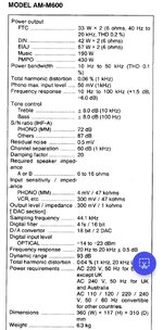

Pero en mi caso ahora, lo quiero conectar aun amplificador que tira 33 x 2 w FTC que no tengo idea que es eso de FTC. Ni EIAJ que declara más potencia 57 x 2 w a 6 ohms también. También dice DIN 42 x 2 w a 6 ohms.
Este es un equipo del año 91 con un stk, y no quiero romperlo por una mala carga con este conversor. Lo que no se si se puede medir la impedancia total de salida con un multimetro? Tengo entendido que así no se mide, pero hace mucho, que probé a medir con un multimetro, y me marcaba 6 ohms en la escala en ohms de un multimetro.
Le dejo una imagen de las especificaciones de este amplificador si entiende más que yo, hablamos, así podemos sacar más conclusiones.

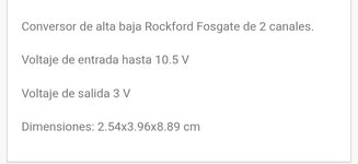

Sigo dándole vueltas pensando como medir el voltaje que sale de las salidas rca dos canales, según la ficha técnica, 3v, pero me gustaría saber más sobre el conversor que deje mensaje atrás hace algún tiempo.
No se si este conversor al conectarlo a las salidas de los autoradios de vehículos que es para su uso, al conectarlos en amplificadores caseros de mucha más potencia, ya sea conectándolo acompañado de altavoces o no, que impedancia ve el amplificador sea cual sea, y si aguanta tanta potencia.
El uso es doble como esta en las especificaciones de este conversor que presente hace tiempo en este hilo, me gustaría tener más información al respecto sobre impedancias y potencia máxima que aguanta y no estropear amplificadores hogareños.

Esto es lo que dice en las características del conversor......
Lo tengo conectado a una etapa de potencia max de 240w a 4ohms de impedancia, y sin quejarse.
Tengo que decir, que tengo el subwoofer activo conectado con un RCA en cada extremo claro, de más de 10 metros de cable de distancia.
