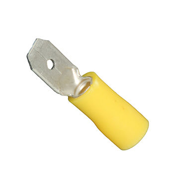

Buenas gente al fin tengo el At 400 y quería ponerle los bafles que restaure, pero no tengo las fichas din llamadas kiklos, punto y raya o también llamadas din. Tipo 41529, quería saber si saben la polaridad si. Que tenga que abrirlo, anda bien y no quiero toquetear lo por ahora, gracias
La raya sería negativo , el punto positivo.
Fijate si no podés armarlo con espada macho y aguja :
