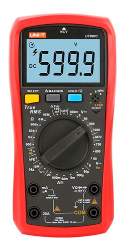

No sé si habrá sido por la cuarentena pero el medidor que compre había salido un poco más de $2mil y los multimetros con medidor de capacitancia estaban el triple, ahora estos últimos están más económicos que el tester tc-1. Antes de comprarlo vi varias web que daban su crítica.
También lo compré para verificar rápidamente cuáles son BCE de los transistores.
Hace tiempo yo compré este en China:
ahora hay una versión con algunas cosas más, pero es capacímetro autorango y mide hasta 100.000 uF...aunque para capacitores viejos/dudosos es mejor un capacímetro...pero no suelen llegar a medir valores tan grandes. Lo bueno del capacímetro es que sabés a que frecuencia hace las mediciones...en el tester no 🤷‍♂️
