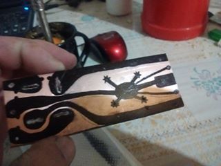

Para una fuente no es necesario un PCB especifico y muchas veces es contraproducente.
Es preferible cortar dos canaletas en el lado del cobre de un trozo de pertinax (quedan tres pistas independientes) y luego perforar para conectar los caps en paralelo en cada via.
El puente rectificador se conecta con cables y listo. En 15 minutos tenes la fuente armada.

Iba a decir lo mismo. Si no, se puede hacer también en perforada y con un poco de imaginación se hacen las pistas en cuestion de minutos.
Como ejemplo, así hice yo uno de ellos.
Un saludo.
