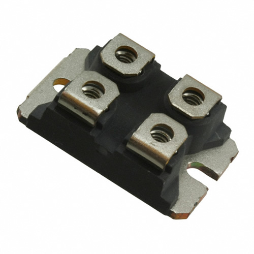

hola a todos amigos del foro e decicido a constuir este amplificador, pero a 3000W el PCB que esta disponible no es el de 6000w, estoy el venezuela y es un poco dificil conseguir los componentes y los pedi en usa en la pagina de avnet.
esperemo que todo salga bien, saludos

tendrian que modificar el diseño y ponerle mosfet mas fuertes como estos que trae la pl380 de qsc

:rolleyes: A ver, claro que se puede construir una etapa de potencia de este nivel de salida, inclusive mayor, lo que pasa es que esta potencia con la configuracion que se posteo originalmente NO entrega 6000W RMS por baja que sea la carga, en eso radica la gran controversia que se ha tejido en torno a este circuito, podria tal vez entregar una potencia cercana a los 500W, quiza mayor pero de ahí a lo que estaba planteado por quien creo este post hay mucho trecho.
En que te basas para decir que solo podría llegar a entregar 500Wrms? Estaría bueno que subas algunos cálculos que respalden tus afirmaciones. Esto no es una cuestión política es ciencia.

Una fórmula matemática vale más que mil mensajes con opiniones arbitrarias basadas en supuestos no demostrados. El 95% de las personas que han opinado en este hilo no ha construido un amplificador clase D de más de 200Wrms, de los cuales seguramente el 95% nunca han probado un clase D y basan sus opiniones comparando este diagrama con el de un clase AB. Te sorprenderías la cantidad de potencia que se le puede sacar a una etapa clase D con solo dos mosfets. Si alguna vez estas realmente interesado en diseñar un clase D estoy dispuesto a pasarte todas las formulas y conceptos que he ido obteniendo de este foro.

La verdad no estoy buscando tanta potencia, tengo andando el no UCD con IR2110 de ejtagle a 600Wrms + 600Wrms y es una bestia por lo que no necesito más. A simple vista lo único que le cambiaría a este serían los drivers ya que utiliza transistores bipolares, los cambiaría por unos mosfets como el IRF5305 y el IRFZ34N.
Es mas de entrada yo usaría el no UCD de ejtagle con el IR2113 y driver con IRF5305 + IRFZ34N. Al IR2113 le pegaría con logtite un pedazo de aluminio para que le ayude a disipar mucho mejor el exceso de calor que pudiera llegar a tener.
