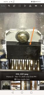

Hola. Me dieron para arreglar un amplificador marca Roller y no tengo el modelo. Tiene el integrado de salida de audio quemado, y no se lee todo el codigo..DICE TDA72 .....No se cuanto? la mitad esta borrada. Dejo las imagenes para ver si alguien lo pueda describir y me puede ayudar para saber que integrado lleva. Desde ya muchas gracias

Parece que le saltaron la tapa los sesos...
Yo hubiese buscado los restos, para leer el resto.. Pero seguro ya es tarde.
El integrado se ve completo. No se ve reventado/Explotado.

El integrado exploto por un corto circuito. Me conto el cliente que lo quisieron arreglar, lo enchufaron y salio humo. Ahora la complicaron peor. El parlante mide 30ctm y no tiene la tapa trasera.

jjaja tal cual. tiene un crater el TDA

Puede que esté interpretando mal la imagen, pero yo ahí veo una mancha o un cráter...

Tampoco es que ayuden las imágenes aportadas.. Incluso ayudaría a comparar modelo una foto completa del frontal.

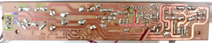

Chicos la PCB lo dice todo y se ve claramente que se trata de un TDA7294, además necesita una buena limpieza bueno la limpie un poquito😁, fuera de todo esto tiene una pista cortada que va hacia el pin 8 de -VSS 🤦‍♀️

Pues claro... Yo me guié por el señalamiento que hace de las tensiones del transformador (+/- 30V) que supuse eran el AC de cada rama.
Luego asumí lo de mono pues... no conozco guitarras stereo. Y, para manejar tensiones de +/- 42.5V, sugerí el TDA7293...
Luego aparece la Brujita y... ZASSS... lo pone todo de otro color.
