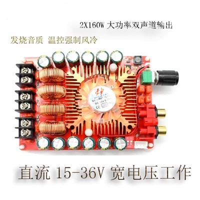

Amplificador clase "D" TDA7498 comprado
Mira la siguiente grafica del TDA7498E, puedes tener una calidad audiofila en una considerable gran potencia, cosa que los viejitos TDA solamente podrian soñar.
Curiosamente en ningún lado está la THD en TODA LA BANDA PASANTE.
Curiosamente donde indica THD VS Frec., NO ESTÁ INDICADA LA POTENCIA!.
Conclusión: es para quienes no les interesa el audio, o no saben leer un gráfico. ;)
Pues el audio me interesa, pero como dije, el precio y la curiosidad me tentaron.
Cuando me llegue y lo pruebe daré mi opinión al respecto, igual mi intención es no superar los 50+50w.
Con lo cual ESPERO que se porte bien...:cool:
Seguiremos informando...

Refloto el hilo, para una pregunta sencilla (creo).
He comprado una placa con TDA7498E roja bastante barata (está en camino desde China), ¿supone algún problema funcionar con el en modo BTL usando solo uno de los canales con un subwoofer de 8 Ohm 60 Wrms y el otro canal sin nada conectado?
Veo en la hoja de características que tiene un boton MODE para ponerlo en estero o en mono, ¿esto se refiere a usar solo un canal o simplemente que tienes los 2 canales igual (entiendo que es eso)?
Quiero tenerlo así porque también lo usare tambien para ocasionalmente alimentar en 2 bafles de 6 Ohm 55 Wrms.
Si hay problema lo que le haré será poner una plaquita con unos jumpers cableados para poder cambiar de BTL a PBTL (si veo que no es peligroso porque si está hecho para puentearlo así por algo será).
Gracias
Si ponés algún dato de la placa que compraste alguien te va a poder ayudar, sinó ni esperes respuestas.
Mas allá de eso, Stereo es dos canales separados, mono es ambos canales reproduciendo lo mismo (o sólo uno funcionando) y BTL es usar un canal para amplificar el semiciclo positivo y el otro canal para el negativo, por lo cual es MONO y usa ambos canales.
He comprado una placa con TDA7498E roja bastante barata(está en camino desde China), ¿supone algún problema funcionar con el en modo BTL usando solo uno de los canales con un subwoofer de 8Ohm 60Wrms y el otro canal sin nada conectado?
Aparentemente el modo mono es el BTL, el audio entrará por un canal (habitualmente el izquierdo) y probablemente el parlante (sólo uno...) se conecte a los dos bornes de salida positivos o negativos.
En el link que pusiste no hay mucha info, sólo :
Support BTL mode ( J1, J2, J3, J4 on the back of amplifier board should be shorted), 36V 3ohm for single channel with 220W output
Hasta que no lo tengas en la mano no vas a saber cómo va conectado, pero acordate que en BTL usás ambos canales en modo puente, lo que contesta tu pregunta inicial.
Muchas gracias
Ésta es la hoja de características, que igual lo he entendido mal, pero parece que el btl es el modo 2 canales (sera que cada canal está en puente por dentro) y pbtl es cuando se usa un solo canal y baja impedancia
[/URL]
Mi duda es si un amplificador de éstos se podrá dejar en btl solo usando un canal o hay que tocar algo mas.
Me he liado con lo de PBTL..era de las hoja de características de otro chip,, perdonen la confusión.
Mi comentario anterior no vale, salvoá el link de la hoja de características que si es correcta..
Entonces, la pregunta es: ¿ en modo estero pasará algo si se deja un canal sin nada conectado?
