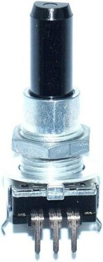

Hola a todos !!!
Comenzo a hacer ruido el potenciometro de volumen y en partes del recorrido enmudece,
Segun el manual es el "Master Volume Encoder Rotary Type 12" , ya lo retiré de la placa pero lo veo muy hermetico para limpiarlo.
Es asi o se puede desarmar? Son limpiables estos modelos?

Esto es imposible en un encoder, a menos que el circuito se base en resistencias, e intervenga un error en la lectura.
En parte viene por ahi la consulta. Podria cambiarlo y listo...pero hasta el momento los que ubique no coinciden en la altura en forma exacta..y es critico por la ubicacion de la perilla...los que vi no llegan.
No he encontrado información de como funciona, (o sea, mas alla de la descripción..no se que tiene adentro..si pista, o un conmutador, etc ) y no queria abrirlo sin consultar hasta estar seguro de conseguirlo.
Los sintomas son que falla en la zona donde el volumen es el habtual para una casa y donde yo lo ubicaba tambien. Recuerden que me lo dieron así...no lo tengo desde nuevo.

Bueno...lo abrí...primero lo voy a limpiar bien...se ve sano..las escobillas estan sanas...quizas sucias.
Lei en este foro sobre el tema del lubricante.. que si ..que no ....

Se me ha pasado el tiempo de editar pero como lo veo importante añado:
Ojo con los espray limpiadores y engrasantes porque algunos atacan a los plásticos pudiendo deformar e incluso deshacer partes de las piezas con las que trabajamos. Es aconsejable leer bien la etiqueta del producto a utilizar.
Eso a mi no me parece un encoder propiamente dicho, segun el circuito y el mando de volumen abierto es claramente un interruptor de 2 posiciones up-down.
La limpieza sera mano de santo.
