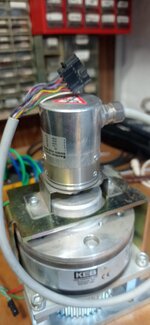

    150.9 KB · Visitas: 5

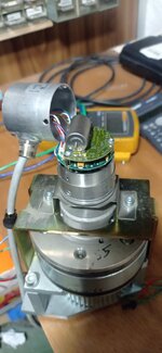

    136.5 KB · Visitas: 5
Este lo rengo en caasa precisamente, casualmente codigo binario.
Configuration:
• Code: Binary
• Voltage Supply / Signals: 5 VDC / SSI
• Resolution: 12 Bit Multi-Turn
• Connection: Cable Radial
Solo 300 $ cuesta.

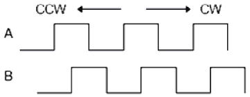

Y cómo pensas que funciona un encoder?
En este caso es uno de cuadratura, que tiene 4 poaiciones; 00, 01, 10, 11.
O sea que con 2 interruptores podes generar lo mismo.
El del post es un encoder rotativo, aunque nunca vi en ese formato, siempre el pin central va al centro y no a un lado como este, pero....
En un encoder rotativo pasivo (sin circuito interno), las posibilidades son (numerando cada pin como A, B y Comun respectivamente;
1) Entre A y Comun continuidad, y B ninguna.
2) Entre Comun y B continuidad, y A ninguna.
3) Entre A, B y Comun continuidad.
4) Entre A, B y Comun SIN continuidad.
Pasado a binario;
1) 01
2) 10
3) 11
4) 00
A esto se le llama cuadratura, tiene una salida desplazada de la otra, pero con posibilidad de unirse o liberarse en algún momento del movimiento.
Mira la imagen;
