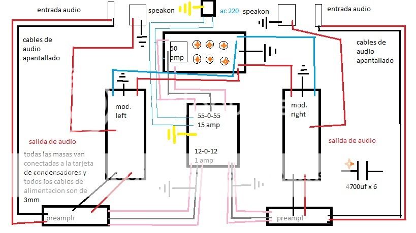

A ver os cuento un poco lo que tengo hecho y a ver que averiguamos, me he fabricado 2 modulos de 500 wrms cada uno, los alimento con un tranformador reciclado de 55-0-55, y 15 amp, puente rectificador de 50 amp y 14100 uf por rama, y un preamplificador con regulador de volumen, graves, medios y agudos, cada modulo tienen el suyo, y es alimentado por un devanado secundario de 12-0-12 el cual tengo las tierras unidas al devanado principal, lo monto todo sobre una tabla de madera y lo pruebo durante meses con la misma distribucion que despues irá en la caja pero con cables de mala calidad y todo perfecto, sin ruidos ni nada.
Lo monto todo con cables de buena calidad y seccion en su caja de metal y de inicio tengo:
un fuerte hummm
a volumen alto un pitido de alta frecuencia
y algún chasqueo
Despues de indagar un poco la entrada de audio le pongo un cable de buena calidad apantallado, los chillidos y chasquidos desaparecen pero el hum sigue siendo insoportable
Decido poner una masa de seccion mas grueso, el transformador le pongo toma de tierra desde su chasis hasta la chapa de la caja, y todas las conexiones de entrada negativas en modo estrella, la verdad que ha bajado mucho el dichoso hum, pero no se ha eliminado del todo, pero ya no se si es que lo tengo metido en el coco o que, por que entre cancion y cancion se oye, mi mujer dice que no.
Otros datos curiosos: Con el potenciometro al minimo se oye el humm y conforme subo el volumen va subiendo
Otra de las pruebas que realizado es desconectar uno de los modulos y buala desaparece el hum, da igual el que sea dejando solo uno desaparece el hum.
Por las pruebas que realizado creo que me quedado corto en el filtrado y creo que deberian de haber sido 14100 uf por modulo pero no estoy seguro que sea de eso y antes de desmontar todo prefiero escuchar vuestro consejo.
Saludos y gracias
