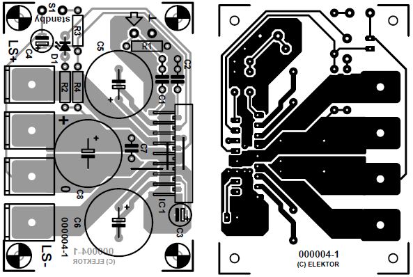

hola muchachos en estos momentos lo estoy probando con woofer de 10" ubique el tda1562 adentro de la caja...el golpe es aceptable...tomo la señal de audio directamente del estereo de una de las salidas que tiene para SUB...y con el mismo controlas todo...no hace falta en mi caso preamplificador y filtro paso bajos;)...saludos(y)
http://img249.imageshack.us/i/1008202.jpg/ http://img249.imageshack.us/i/1008207.jpg/
Hola Santiago como estas? mi nombre es Emiliano y lei en el foro q hiciste un amplificador para tirar un woofer de 10 con el TDA 1562, lei q lo sacaste directamente de la salida de sub del equipo del auto. Te queria preguntar si no es mucha molestia si me podrias mandar el esquema de la PCB ya q no me doy mucha maña con el diagrama electrico, desde ya muchisimas gracias.

me interesa probar este circuito del TDA1562 pero no se cuales son exactamente estos diodos schottky, y cuanto amperaje es el que soportan ? ó se pueden remplazar por alguno otro ?
