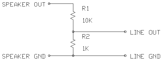

Saludos a todos, con atencion y durante extenso tiempo he leido atentamente los aportes de este maravilloso foro.Arme el amplificador con el TDA7377 de mnicolau, y la verdad, estoy seguro que durante mucho tiempo se va a comentar, diria que casi es un clasico, por lo sencillo,rapido,economico y buen sonido que provee. Lo arme sin previo,porque mi entencion era utilizarlo de amp secundario, para amplificar 2 6x9 de 100w. Pero no dispongo de salida de previo en el stereo, solo salida de parlante y no en modo puento, dado que la masa es comun en ambos parlantes,
googleando encontre esto http://www.epanorama.net/circuits/speaker_to_line.html , pero como mis conocimientos son excasos me da temor de que algo eche humo.
Mi intencion es mantener el amp tda7377 oculto, y manejarlo desde el radio stereo, adpatando la impedancia de salida a impedancia de entrada de este amplificador.
No puedo usar el previo del stereo porque es del tipo digital y no usa pote, y buscar la entrada de audio del integrado de salida implica desarmar totalmente el artefacto, me parece mas simple adpatar las impedancias, mucho agradeceria sus opiniones y/o correciones que tengan para con mi consulta, gracias
Ese esquema NO es recomendable, a saber:
1) Toda la posible distorsión de la primer etapa de potencia se aplica como señal a la segunda.
2) La variación dinámica de impedancia del parlante muy posiblemente agregue distorsión a la segunda etapa.
3) Si la primer etapa llega a recortar, la segunda amplificará ese recorte.
Opción: Busca la entrada a de señal a la primer etapa de potencia (Dentro del Estéreo) y de allí sacas señal para la nueva manejando todo con el control original del auto-estéreo.
Hola fff, ese circuito te sirve, siempre y cuando las masas de salida no sean "flotantes", sino las mismas que la alimentación del estéreo, ya que si son flotantes y armás ese circuito, vas a estar uniendo esas masas con la de alimentación del amplificador, lo cual no es correcto.
PD: acaba de responder Fogonazo mientras escribía, es la mejor opción identificar las entradas de la etapa de potencia, igual hay que desarmar medio estéreo para hacerlo. Si ya sabés de antemano qué integrado usa para esa etapa (o tratar de averiguarlo), podrías identificar los pines desde abajo de la placa directamente, sin tener que desarmar más que la placa inferior.
No te creas Mariano... Si en el estéreo tenés un control de volumen con potenciómetro clásico, es muy simple. La señal entra al potenciómetro (Right and Left) y luego sale, y supongo que de ahí tendrías que tomar vos L y R...
Espero no estar metiendo la pata... Lo ví así en un estéreo al que se le había anulado el amplificador original, porque se había quemado y le habían puesto uno aparte...:rolleyes:
