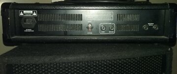

Hola, estuve leyendo lo que te paso y como lo resolviste,yo tengo una potencia Procco SB-4000 y me pasa que no tiene el volumen de antes, tengo que subir al máximo, y se escucha bajo, yo la verdad no entiendo nada de electrónica, leí que habías limpiado el jack, y se te soluciono el problema, me gustaría empezar por esa etapa, pero no se cual el el jack de efectos,, si me podes explicar mas básicamente para que lo entienda te agradezco,, disculpa mi ignorancia. Saludos
PD: Estoy igualmente buscando mas info en Internet para ver si me doy cuenta.
Fotos de la potencia.

Recientemente rersolví un problema similar en una consola china que perdia potencia en la amplificación y la falla era provocada por un falso en los cables que van de la placa de la etapa de potencia a la placa de los operacionales, especificamente el metal del conector del cable de la linea del GND se había sulfatado y al menor movimiento marcaba una resitencia de aprox. 60Ω, a simple vista no parecia que hubiera nada mal, pero al medir continuidad de un extremo a otro en cada linea logre percatarme del problema y al desarmar el conector pude notar la leve corrosión.
Desarme las consola y la inspeccione por todos lados para ver si veía algo malo, la verdad que estuve un buen rato, de paso la limpie un poco, después de examinar por todos lados vi algo que me parecía que estaba mal era en la entrada RCA mire con una luz dentro de los pequeños orificios, y vi que uno tenia casi al fondo que es el contacto interior que lleva una pequeña chapita que hace contacto de un costado que en uno se veía bien y en el otro no se veía, se había metido entre el plástico que separa para que no haga contacto con el otro polo.
Así que pensaba desarmarlo y si no podía hacerlo lo desoldaría al RCA de la plaqueta, pero pude desarmar y enderezar esa chapita que hace de contacto interno,, lo que desarme era todo a presión , después lo arme perfectamente sin problemas, ahora anda bien la potencia, la probare por varios días a ver si sigue andando bien... ya que no la uso frecuentemente..aclaro que no se nada del tema, solo que soy curioso y me gusta tratar ver si puedo arreglar las cosas,,, saludos
Hola,, les comento que me anduvo un solo día en el rato que la probé con buen volumen y después al otro día siguió con volumen bajo, no se que podrá ser,,
