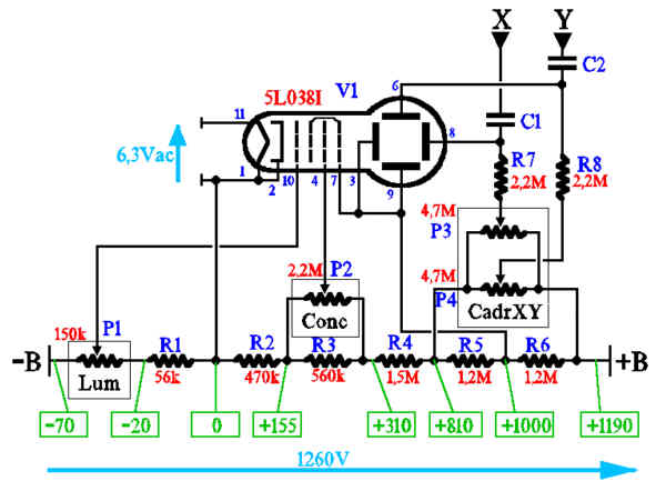

Hola, estoy haciendo un osciloscopio con un tubo que compré por ebay a Rusia, el 5lo38i, estoy siguiendo este esquema para la alimentación
para probar la deflexión he puesto un transformador de 125v entre la masa de las placas deflectoras y la entrada de "X" y de "Y" va bien, pero ahora llega el problema, estoy construyendo un amplificador con transistores pero no consigo que funcione, se queda un punto y nada mas.

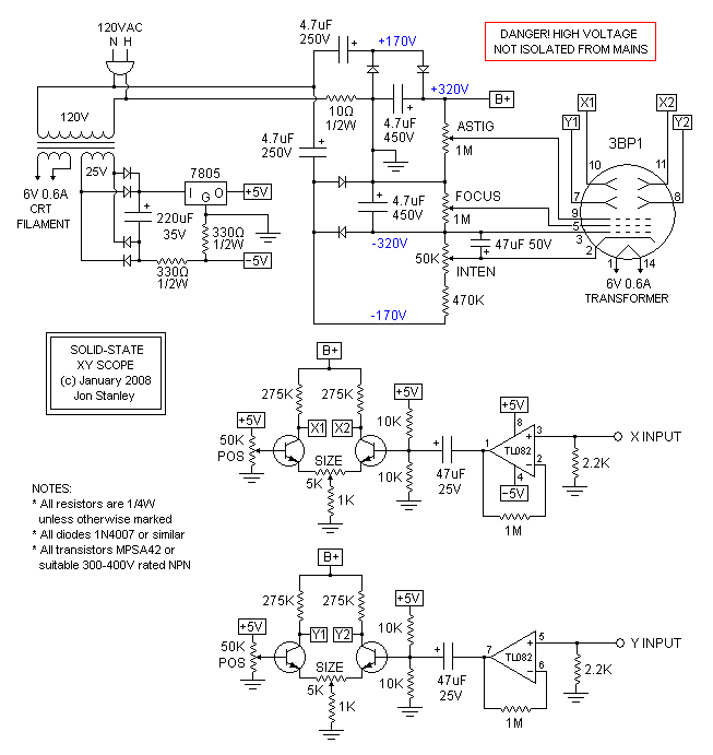

Las placas de deflexión se excitan en push-pull (Las 4) y una buena opción sería un par diferencial de alta tensión acoplado en CC.

El esquema que publiqué incluye la regulación de posición vertical y horizontal.
De la inversión de fase se encarga el diferencial, el esquema corresponde a un osciloscopio comercial.
Hola, acaban de llegar los transistores MPSA42 que compré por ebay, he visto otros esquemas que son muy parecidos al que pusiste pero mucho mas sencillo y con menos componentes, pero no voi a usar el preamplificador con el tl082 ya que no creo que aguante frecuencias muy altas. ¿Cual crees que es mejor?

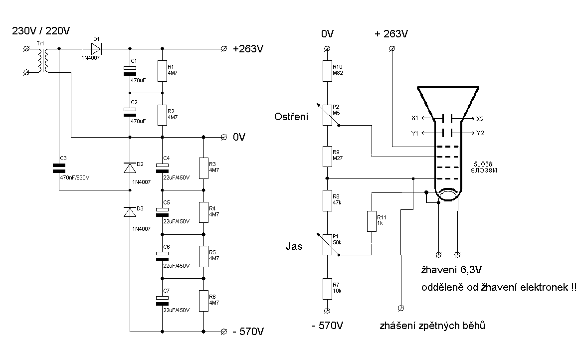

Si, al principio intenté montar el esquema de abajo pero no conseguia que funcionara bien, al cabo de unos segundos de funcionamiento del crt se quemaban los diodos 1n4007, probé con unos muchos mas fuertes pero nada se quemaban, asi que puse dos transformadores de aislamiento de 240v de salida en serie y luego un doblador de tensión normalito.
El esquema:
ahora uso este:

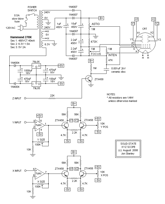

Hola, he montado el amplificador horizontal y me pasa una cosa muy extraña, sin meter ninguna señal en el amplificador se ve una mancha cuadrada en la pantalla(en el eje "y" es normal que pase ya que no está conectado a nada y con poco que lo toques se desplaza el punto) pero el exe "X" debería quedarse un punto si no entra señal creo yo. De todas formas voi a montar otro para el eje "Y" y pruebo a ver si asi va.

Justo estaba por usar ese circuito, pero veo que lo simple es peor, aunque lo simule y funcionaba bien a baja frecuencia, pero cuando le subes ya hace cosas raras.33.jpg
Este sería el de los operacional.
