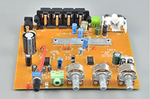

Es una resistencia, un potenciometro sabés lo que es? un divisor potenciometrico, es solo un divisor variable, como te dije las fallas que puede ocasionar son que se suba y se baje el volumen y/o ruido por falso contacto, una resistencia es eso un material que resiste el paso de la corriente y si tiene el valor que tiene que ser y mide correcto, la buena calidad de un potenciometro no tiene nada que ver con distorsión, tiene que ver con la durabilidad en el tiempo y la suavidad de desplazamiento.
El resto es un delirio tuyo, lo lamento, un potenciometro no puede inducir nada no es un inductor.
El cuerpo del mismo debe estar a tierra para evitar ruidos pero nada más, como en todo equipo.
Que lo toques con la mano(patas) y meta ruido eso es así desde siempre, no has descubierto nada nuevo
Lo que limitan que no pase alta frecuencia son los capacitores de la entrada(por eso son de bajo valor)

Son micro distorsiones puntuales. no es qué esté todo el rato distorsionando.
Algun consejo para eliminar los ruidos que me entran por la linea de entrada que viene del pc? creo que es el disco duro. Tengo un ground loop isolator, pero me degrada mucho el audio y me lo atenua.
PD: No era un delirio. El problema era que el antiguo pot daba 46k al maximo. y el que puse daba unos 52k. Por eso en una posición igual o casi igual me distorsiona. Ves como a veces usando el cerebro se encuentran los problemas. en vez de pensar que sabemos todo, esto provoca que no veamos más allá. El problema que la entrada del ampli le estoy metiendo más de lo que necesita. Con lo cual una ligera diferencia de volumen la hace distorsionar esto en el caso de que el pot esté antes del ampli entre la linea de entrada y los preamps. O ¿este pot varia el preamp? Aun así el problema ya lo encontre y si era por el pote ;)
Adjunto unas fotos donde se ve que la entrada pasa por el pote antes de ir al resto del circuito.

Y adjunto otra foto donde se ve el mismo ampli pero esta vez con la bobina.
Por cierto esté es el verdadero IC y no el sanyo que pegue en mi primer post. https://www.nxp.com/docs/en/data-sheet/TDA7057AQ.pdf
