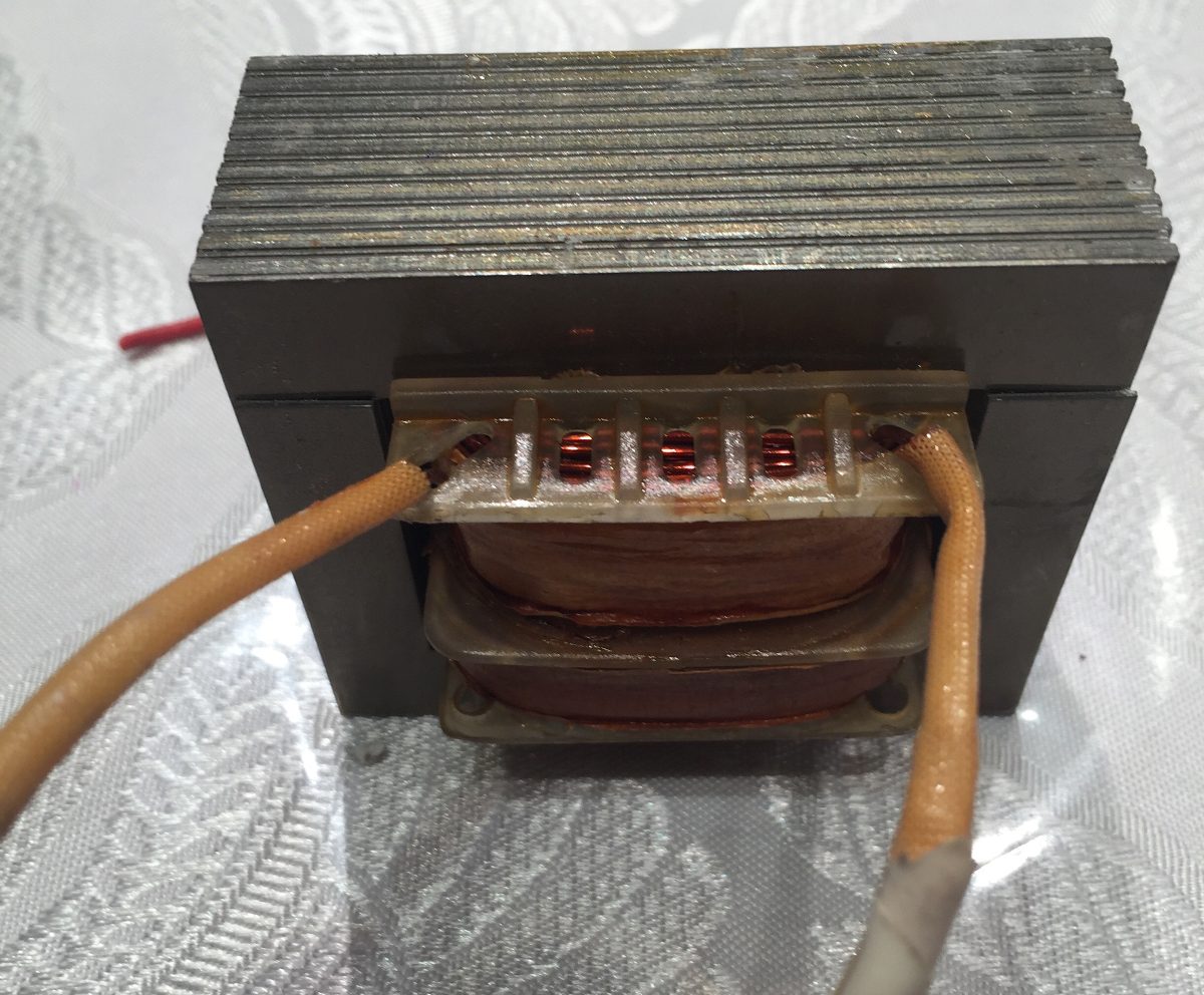

Tengo dos trafos de dicroica (no electronicos) sino, ferromsgneticos dan 12v cada una,
Eso dos trafos si te sirven. Busca en el foro como se conectan en serie para tener 12+12 V o usas uno solo y listo.

Ojo que algunos están bobinados con alambre doble ;)
Hola DOSMETROS mira estos videos de como poner dos trafos en serie y paralelo, no dice nada de alambre doble no creo que tenga problema alguno.
Esos trafos son iguales a los míos, los míos son identicos, creo que no habría problema, de todas formas con un poco de suerte utilizare la fuente conmutada de la imagen de arriba ya la tengo conectada a un amplificador de auriculares con lm386 pero solo con las salida +12 y gnd y va genial cero ruidos, espero no tener problemas con el amplificados de Dr Zr.
Estoy estudiando los lm317 y 337 para ajustar las resistencias y no me aclaro por si me hiciera falta montar la fuente de Dr, Zr, o otra fuente más sencilla, sois geniales gracias por el aviso DOSMETROS, un saludo.
Algunos transformadores cómo éste , suelen estar bobinados con alambre doble para los 12V , por comodidad es mas facil bobinar dos alambres finos que no uno grueso , entonces , con un poco de cuidado pueden cambiarse de paralelo a serie y obtener 12-0-12 o sea también 24V
