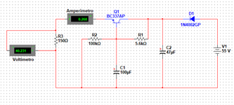

Buenas.... Como siempre me meto a hacer cosar raras...jejeje. Estoy tentando simular el multiplicador de capacitancia en Multisin (es la PRIMERA VEZ que me pongo a usar un simulador...asi que no me jodan si está todo mal...jajaja). Para que me salgan 40VDC con una entrada de 55VDC le puse una carga resistiva de 150R (sé que un pré amplificador no es solo resistivo...pero no sé como simular otra carga). Lo que me pareció raro es la corriente que quedó muy alta (268mA). Pienso que lo que hice está todo mal... :unsure: :confused:

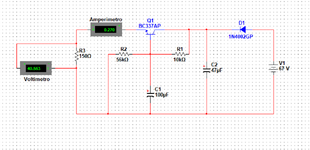

Poinendo 67VDC y cambiando valores de los resistores me dió esto... sigue todo mal....jajajajaja
Es posible simular correctamente ese circuito?
Mediste la corriente que consume el pre-amplificador que se conecta a ese circuito? esa carga de 150 ohms, es la correcta o es un valor arbitrario que colocaste?
Es arbitrario para que me diera 40VDC a la salida... no medí la corriente del pré porque estaba todo sin funcionar...pero me imagino que no debe ser más que 100mA (es un control de tono con 1 transistor y un pré-phono con dos transistores, o sea 6 transistores total en estéreo).
Por esa misma razón es que tener que medirla, esa "fuente" no es regualda o regulable o estabilizada, si varia la corriente, varia la polarización, y varia la tensión, para estabilizarla tenes que meter un zener en la base, pero ya salis del diseño original.
Ese esquema no es un multiplicador de capacitancia puro sino que también rebaja la tensión de salida por al divisor de tensión que tenés en la base. Tal como está en la imagen, el BC337 estaría disipando 15V x 0.268A = 4W y se quemaría en el acto.
El ensayo que estás haciendo vale para un esquema como este:
En este caso la caída de 15V (55V - 40V) se produciría sobre la resistencia de R3 y sobre el transistor cae solo un poco por que opera casi como un "capacitor".
Entonces vos necesitás conocer exactamente el consumo de la carga, para calcular tu R3 de manera que caigan sobre ella los 15V y consigas los 40V a la salida de la etapa.
