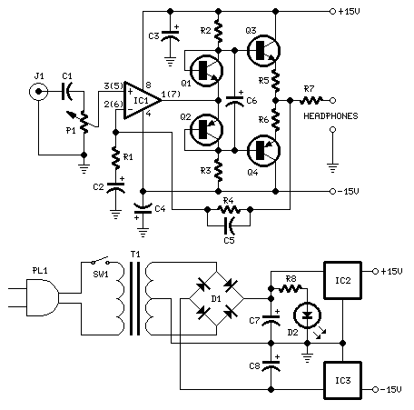

Habiendo visto el esquema, me surge una duda grande:
Santee dijo:
PD:está armado en protoboard y alimentado con una bateria de 9v
¿Cómo conectaste eso?
El esquema marca una fuente partida, no una simple.
Apostaría a que todo tu problema viene de ahí, si es que no te equivocaste en ninguna conexión.
Cacho, si esta armado en proto con una fuente partida partiendo de una bateria de 9v.
Puse capacitores de 1000uf por 25v y medi con el tester y daba -5v / +5v
Santee dijo:
+5 y -5... ¿Con respecto a que? ¿Con referencia a que?
Dudo que con una batería de 9V puedas hacer una fuente partida. En realidad se puede, se hace un divisor resistivo.. y Etc... Etc..
Pero, podrías subir un diagrama COMPLETO, incluyendo la alimentación y unas fotos del protoboard?
PS: El/los capacitor/es de 1000uF 25V está/n al pedo ahí.
PS2: No se porque, pero no me gusta ese diagrama. Parece muy "berreta".
PS3: Se me ocurre que yo agregaría algún par BC327/337 además del TL.

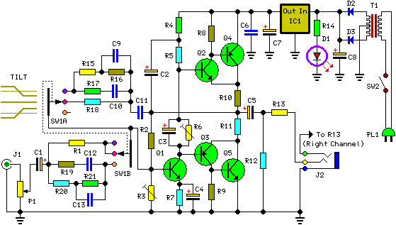

Tavo quiere algo como esto
Este también esta interesante

Bueno llego con otro proyecto esta vez para auriculares, puede hacerce individulamente o agregarse a un equipo existente
El equema
El pcb
Distribución de material
y una foto para tener una idea de como queda todo montado y terminado

Desarme el cto que estaba en el proto y lo volví a armar y descubrí que tenia 2 resistencias cambiadas.
Ahora funciona, mas tarde subo fotos del proto.
PD: el sonido con el microfono es ESPECTACULAR. pero cuando le conecte un cable mallado para introducirle audio como que en ciertas canciones se satura. se podría limitar eso ?
PD: puede ser que se escuche medio bajo por falta de alimentación ya que la batería no esta %100 cargada. ?
