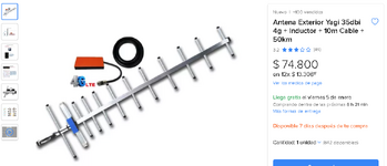

Dejando de lado las consideraciones sobre vacaciones vs celulares tengo experiencia, desde Jujuy a Neuquen conozco , lamentablemente, los puntos fuertes y débiles de los proveedores que hay en Argentina, en CABA puedo hasta marcar los puntos ciegos de Claro.
Proveedores:
Por extensión de cobertura Claro por paliza, olvidarse que exista otra cosa, NO EXISTE OTRA COSA, en centros urbanos de mediana densidad hacia arriba, hay mas y mejor competencia, Personal y Vomistar le ganan en velocidad y calidad de transporte de datos, y por MUY mucho.
Como:
Una antena pasiva exterior Yagi de bastantes elementos (muy muchos), y bajarla con cable adecuado a una antenita interior replicante apoyada en la parte trasera del celular y lo otro que es mas importante que todo esto anterior, es como dijeron mas arriba, si no hay nada que recepcionar no se puede sacar agua de las piedras. Costo aprox: U$S 78
De amplificadores tuve muy mala experiencia, malos amplificadores y carisisisimos y cuando andaban bien alcanzaba y sobraba con la propuesta de mas arriba, no había prácticamente diferencia, era marginal la diferencia.
En telefonía rural la historia es muy otra y se soluciona fácilmente con bolsillos promiscuos......
Nota:
Starlink por la experiencia directa en el país y por la de mi hijo que es un nomade digital en Europa, no pierdan tiempo, si no están en medio de la nada es un chorreo, afano, asalto, robo, etc, etc, esto dicho a fecha 27/12/2023
Nota2:
A los reverendos HDP que te ponen el alcance, los pondría en la máquina gigante de picar carne por los pies pero en la velocidad mas lenta posible, me desquician.....
Dejo imagen:
