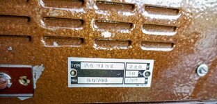

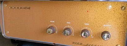

Buen día, tengo un amplificador Philips OTL modelo AG9162 en restauración.
Tiene dos válvulas de salida EL84 , una EF86 de entrada y una ECC83 de pre.
Es salida 2.1 . Tiene dos entradas con un selector.
Necesito el circuito para su restauración y saber la impedancia de los altavoces.
Buen día, no conozco el modelo AG9162, ¿ está seguro que es AG9162 ?.
Sería interesante que envíe imágenes nítidas del mismo, por fuera, por dentro, y de la placa de identificación, para saber como seguir con el tema.
¿De casualidad no será este que están buscando? Esta muy difícil encontrarlo, a lo mejor tenga similitud a otro modelo en especifico.
Por lo general usan impedancias de 8Ω con algún modelo de Altec Dig MK, lo que si hay es el modelo del Altavoz Philips 9762.

Ahí en la chapa dice AG162, no dice Philips, pero podría ser.
¿ El amplificador es tuyo ?.
Raro, por no decir imposible, que la salida sea de 8 Ω, si realmente es un OTL de esa época, generalmente utilizaban salidas de alta impedancia, de 400Ω , 600 Ω, y 800 Ω, para altavoces Philips de 400 Ω, 600 Ω, y 800 Ω.

Exactamente es ese.

Puede ser que sea un Fapesa argentino , pero el frente dice Philips.
No sé si tendrá algo que ver pero AG del código puede que sea la indicación para amplificador de guitarra.
He leído que varios modelos OTL se desarrollaron para guitarras
Es más , es tan igual el modelo , que es el mismo amplificador , que llegó a mis manos.

Le hago otra pregunta, para confirmar, generalmente Philips utilizaba en la etapas de salida OTL las válvulas EL86 (pentodo de potencia de baja impedancia), pero usted menciona como válvulas de salida a las EL84, ¿ es así ?
Le cuento que cuando llego a mi , vino con dos válvulas EL83 y revisando las alimentaciones , me di cuenta que era imposible que llevara esas válvulas, así que buscando , vi que la EL84 seguía los patrones de alimentación , pero es una suposición . Puede ser que sea para EL86

Le comento, como al principio, que es un modelo que no lo he visto nunca, mirando las imágen del interior del chasis, no se lo ve muy complejo.
Si usted puede relevar las etapas del inversor, y la salida, y hacer un gráfico a mano alzada, lo podríamos comparar con los esquemas OTL Philips conocidos, y ver como avanzar.

No es de 8Ω lo que paso es que me equivoque al escribir, hasta donde se es de 800Ω, consulte y esta muy difícil obtener ese diagrama, porque en un país tiene cierta marca y modelo y en otros es igual pero diferente modelo, habría que realizar una comparativa de conexión.
Habría que ver si, 1 es un inductor, o adaptador de impedancias, y ver como se conecta con el condensador 2, y como se interconectan a las válvulas de salida.
Para mí que es un filtro divisor de frecuencias para la salida de graves , pues allí está conectado a la salida de graves
Por eso mando la imagen, para saber donde va conectado, hay que verlo completo, de todos modos en la imagen trasera del amplificador donde están las salidas (3) dice: High- Low- High, también podria referirse a 2 salidas de alta impedancia, una distinta de otra, y 1 una salida de baja impedancia.
