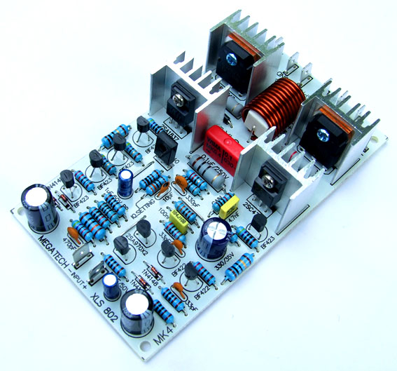

@vargasmongo3435 Se ve bien, aunque este mismo es el viejo Crown XLS602 solo con bias variable, en cuando esta el Offset y las bias??, seria ideal que compartieras esa simulación o menciones estos factores, porque así como tal hay que calibrar ciertas cositas:unsure:, lo digo porque he realizado el XLS602 por aquí la simulación del mismo #330, que es el mismo C-500S y lo deje como quería a Full Range.
Mas sin embargo realizaste un buen PCB con el Sprint (y), a pesar de ello es mejor usarlo con driver aparte y Out Power transistor para ampliarlo, algo que si se debe tener en cuenta es el mínimo y Max voltaje, este driver no soporta Voltajes grandes.

@vargasmongo3435 Si así podrían andar mejor los Driver(y), ideas pues como que ideas necesitas:unsure:, diseño de PCB? Calibración no se? Por que en si como es el original pcb de Evens lo veo bien uno que otro detalle no gusta pero de resto esta bien.
Como te comento es mejor realizar los driver solitos me refiero a la placa Driver o tarjeta que llaman, así se puede ampliar fácilmente desde 100W hasta 600W que es lo máximo que da ese Driver:unsure:, aunque se le puede hacer una buena mejoría mas profesional a las pistas del PCB de Evens, también una buena calibración no caería nada mal, porque puede que este con un buen THD pero el Offset volando ahí si que daría problemas:unsure:
No entendí lo que dices que el Offset no esta en la tarjeta, el Offset se realiza en la simulación y debe estar en un rango menor o a 50mV Max(y)

@vargasmongo3435 Te entiendo muy bien pues lo que te comento:apreton:, en cuanto a lo que no me gusta voy a realizar un rediseño y te hago las comparaciones y mejorías, para que te hagas una idea, porque no es lo mismo mencionarlas que verlas:D, al igual que tu soy un adicto al Sprint:LOL:, por lo que lo uso a diario y como que al usarlo mucho le agarra uno la practica para sacar buenos clones y hasta mejorando estos mismos.
Mas tardecito lo subo o en cualquier rato te digo que hay que mejorar o si necesitan una buena calibración la realizo y edito este mismo mensaje:apreton:

@vargasmongo3435 Pues lo que paso fue que ese ya no se vende, ahora el nuevo es este http://www.megatech-audio.com/catalog.php?idp=68, claro hubieron muchos mas que lo quisieron clonar y con otras marcas:unsure:
Ahora bien hay uno de Tastech ese si hay que hacerle su buena calibración:
index.php
Ese lo encuentras por aquí: http://www.un-sound.com/board/index.php?topic=15057.30
Pero si ya se trata de realizar un mejor Driver es hacer el XLS-802 ese si aguanta súper bien, tiene el mismo diseño que el XLS-602 de Megatech que también se deriva el diseño del XLS-5000T:apreton:
