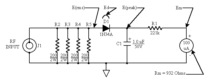

Otra cosa, re-hice el medidor de potencia de Pablín, esta vez con un diodo 1N60 (germanio, como habías indicado Daniel) y tampoco funciona. No sé cual es el problema...
Ni bien conecto el tester salta un valor, que ahora no recuerdo cuál es, pero al toque va disminuyendo rápidamente hasta llegar a 0V. Y no mide más.
Pareciera como que inicialmente se carga un condensador y cuando mido inmediatamente se descarga... Es rarísimo. :confused:
Que raro... te sugiero armar este medidor:
Las resistencias conforman una carga fantasma, y como 200 ohms es un valor algo dificil de conseguir usa 4 de 220 ohm para tener al final 55 ohms. Sino reemplaza esas 4 resistencias por una sola de 47 ohms y 1 watt. El 1N34 puede ser reemplazado por el 1N60 que tienes, es perfecto... podrias suprimir la resistencia R1 de 221K, y conectar el tester hacia donde se indica el instrumento.
