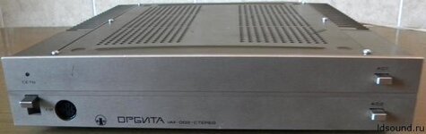

Buenas tardes colegas de forosdeelectronica.
Acá les dejo en una imagen el relay que Fogonazo no encontró en su descripción en el mensaje 20 de este tema, no era muy fácil verlo, jajaja.
En el recuadro de color verde los contactos del relay que suministran los +30 y -30 Volts de alimentación a la etapa de potencia y en el recuadro de color rojo la bobina o coil de dicho relay. Por supuesto ante una falla en la etapa de salida, esta es detectada por el circuito de protección que desactiva al relay de alimentación y evitar así daño a la bocina o parlante del sistema acústico
Saludos desde La Habana.
Se debe aclarar acá ahora, que en este diseño se utilizan 2 relays, uno alimenta con los +30 y -30 Volts a la etapa de potencia del canal derecho, mientras el otro relay realiza la misma función pero para el canal izquierdo.
