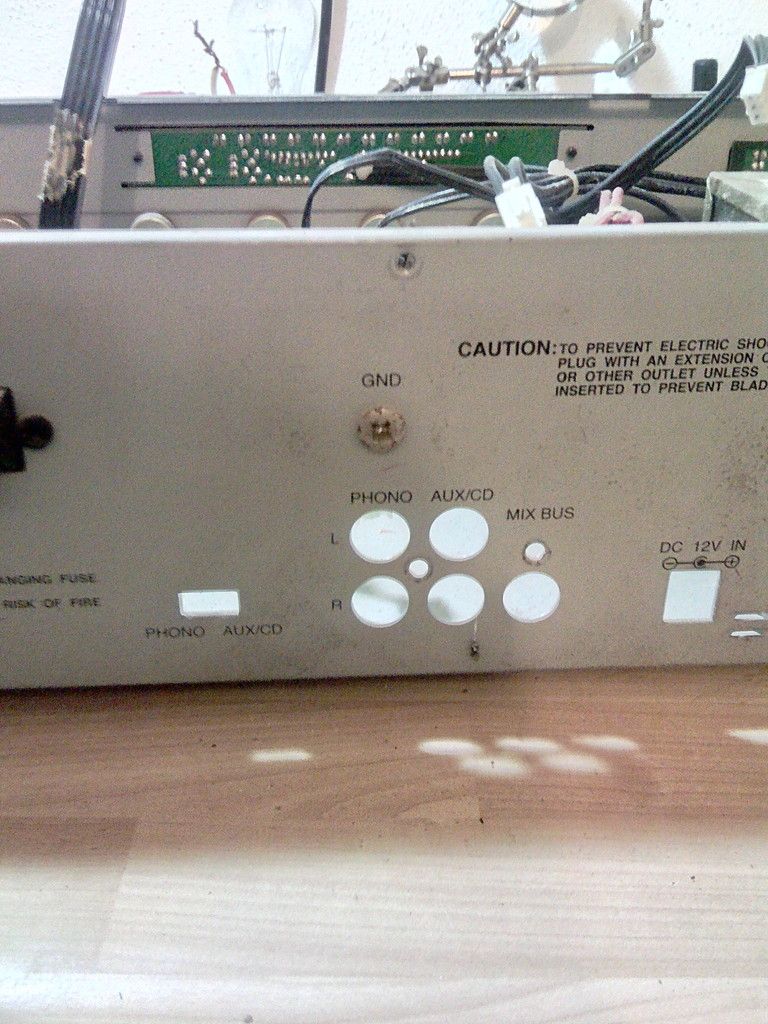

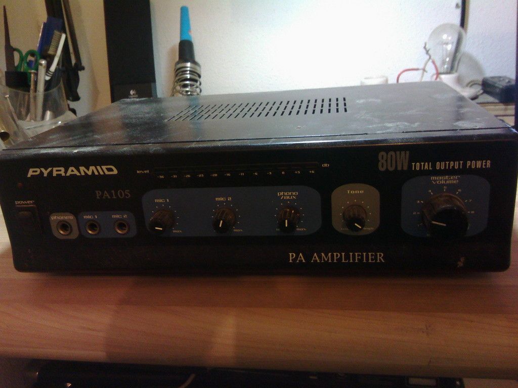

Gabinete:
Usare este gabinete de un equipo de perifoneo el cual su integrado paso a mejor vida . a pesa de ser reparable opto por tirar lo que no sirva dado que es de muy baja potencia y calidad.
notese que usa un ta7270p de toshiba y este aplificador menciona un total de 80 wats dado que no es cierto porque el integrado maneja 5.8wats y 18 wats en modo btl.

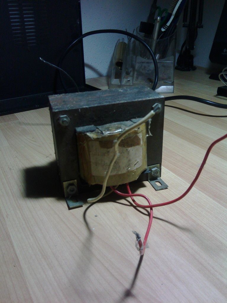

si bueno .. son inconvenientes.. entre mis cachibaches acabo de encontrar un transformador de 5 amp ..creo yo .... qe cabe perfectamente al puro raz... lo malo esque su voltaje de salida es de 108 volts y 54 en el medio .. lo que ustedes llamarian 54+54v
http://i1383.photobucket.com/albums..._Brizuela/IMG_20150314_035526_zpsykveznsd.jpg
http://i1383.photobucket.com/albums..._Brizuela/IMG_20150314_035544_zpsg2szkvap.jpg
http://i1383.photobucket.com/albums..._Brizuela/IMG_20150314_035552_zpsqsveqqke.jpg
la cuestion del disipadorla idea seria montarlo por afuera... o bien uno por afuera que barcara todo e panel trasero que no fuera muy estorboso y montarle un ventilador de enfriamiento
que opinas?

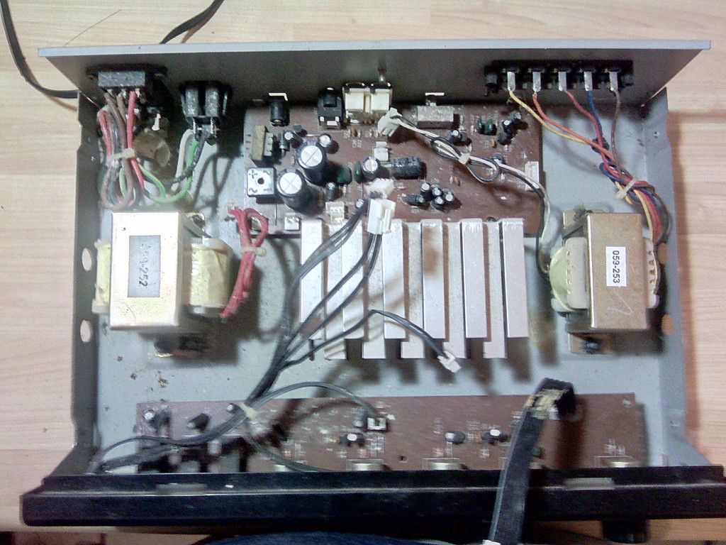

me decidi a desmontar todo el contenido dentro del modulo, no sin antes guardar las pcb dado que la idea es conservar el panel trasero con sus puertos como es las entradas de phono auxiliar, mix bus, ca, y por supuesto la salidas hacia las bocinas dado que ya están estos orificios conservarlos y no hacer modificaciones.

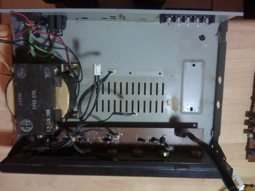

una vez desmontado casi todo a excepcion del previo, ubique donde iría el trafo y medir el espacio que me quedaría para montar la pcb, el previo planeo haerlo de igual manera del mismo tamaño del original para aprovechar lo orificios delanteros ... dejaría este previo pero no me satisface como tal, solo trae una ecualización estilo baxandall, un solo pot que regula si quieres mas graves o mas aguda la señal, y los otros pots controlan el volumen de 2 entradas. aunque este amplificador podría ir acompañado de una mixer y asi conectar mis instrumentos, pues una preamplificacion extra y ecualización no esta de mas si es que quiero conectarle un ipod o una pc para las fiestas con la familia.
aqui el interior con el trafo.
como podran observar el trafo es echo en mi pais y data del año 1986 de hace 31 años y nunca se ha usado.
he aqui parte del panel
y bueno otra vez nuestro trafo .... no tengo idea de cuantos amperios da pero si estoy seguro que mas de 5 amp. si los da... alguen que sepa como checar cuanto amperaje seria? por aqui encontre uns videos de como medir el amperaje conectandole un puente rectificador y una resistencia a 25 wats creo yo que de 10 ohms... no recuerdo .. el caso es que no cuento con dicha resistencia ni con un rectificador bastante elevado , aparte mi multimetro es de gancho y solo mide amperaje directo y no alterno... alguien sabra con referencia a la medidas del enbobinado si se puede saber el amperaje o por lo menos un aproximado ? esto me va servir para poder elejir en definitiva que amplificador usare..
trafo de 50+50volts.(otro inconveniente ya que rectificado y filtrad me daria 1.41 veces alrededor de 70volts. y los amplificadores que panda me recoienda manejan 50. asi que ocupare montarle un modulo regulador a lo cual me disipe 20 volts. espero que no genere muco calor .....
les paso las medidas del trafo para que se den una idea de lo grande que es, las placas de hierro midel 9.5cm x 8 cm y de espesor todas ellas son de 5 cm. el enbobinado llega ha hacer 9 cm de diametro, es un buen trafo con un peso bastante decente .. si alguien sabe (a ojo de buen cubero..como dicen en mi pais) de cuantos amperios es.. se les agradeceria
