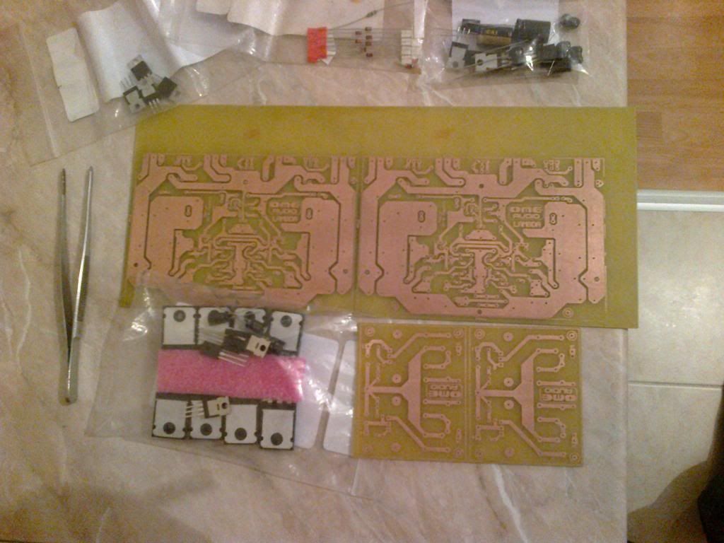

"Cosa de mandinga". Quité la lámpara en serie de la fuente y el offset se quedó establecido en unos - 25mV . Lo raro es que la otra placa en misma condiciones no hacía eso . Estoy escuchando las dos placas y suenan increíble .Conecté protector mediante unos dali zensor 1 y suena muy bien . Lo supera ampliamente a un Sanui AU317 que tengo por estos día probando en casa . Lo próximo será ver de corregir un poco el offset ,llevarlo lo más cercano a cero . Voy a dar vuelta algunos de los transistores de la primera etapa .Gracias Fogonazo
Pd : otra rareza de esta placa es que la nueva está montada con irf9510 en la parte del VAS y la vieja placa la tengo con irf 510. Las dos están funcionando . Alguien que pueda comentar algo al respecto .
