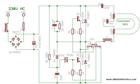

pido disculpa por lo que que ya trabajaron en este proyecto, estimado Leo este era el cirucito final que es levantado de la placa que se ve en la pagina 1
Gcrven si sé lo de la señal de trabajo y los capacitores de filtro son los mismos que usar para el push-pull es como si colocas una tercera placa en un capacitor. Se puede interpretar como un divisor de tension :rolleyes:
Leo si en total son 6 diodo 1N4007 D5 y D6 en la bases de Q1 y Q2
Revisa bien el circuito de la placa. Esa MASA que pintaste en el ánodo de D2, no debería estar. Sí podría estar la de L4, a la salida.
La sección del oscilador debería quedar aislada galvánicamente. Solo se podría llevar a masa en el centro de C1 y C2, en todo caso.
:LOL: Ese diagrama lo hice yo.
Efectivamente, esa masa NO debe estar, la puse solo para la simulación porque el LTSpice protesta si le dejás bloques flotantes.
Me olvidé de sacarla al momento de subir el esquema.

Si estamos hablando del esquema que puso Eduardo (gracias nuevamente por la ayuda) es el de la fuente que YO desarmé hace tiempo (2 años?) tiene un transformador de 130 vueltas en el primario, y 2 bobinados de 3 vueltas que forman la realimentación.
Lo que no tengo del todo claro es porque hay un L4, sobre todo porque no hay seis resistencias en la fuente de alimentación sino cinco ¿alguien me lo puede explicar?
L4 es el secundario del transformador :eek: y la resistencia que está ahí no es más que una carga simulada...
